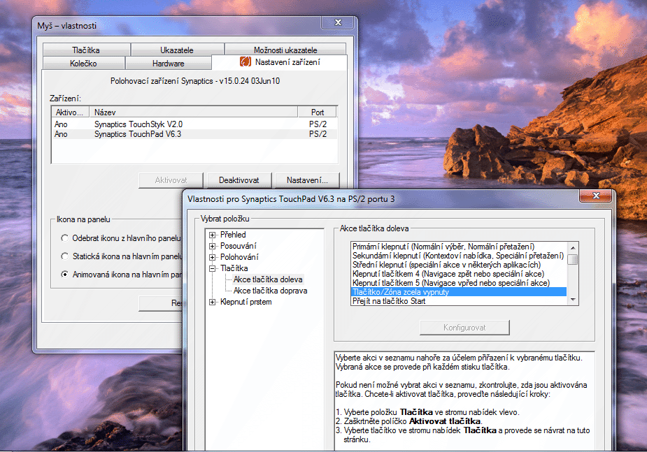

Záleží jakou tu ulitu máš, v té co mám na HP 2510p to je: [http://pc.poradna.net/file/view/11615-unt…

Hergot, to je ono! Su tak blbé - já furt tlemil do ulity v systrayi (tam to fakt není)... Že já se n…

Hergot, to je ono! Su tak blbé - já furt tlemil do ulity v systrayi (tam to fakt není)... Že já se nezeptal hned. Nadefinoval jsem teď obě na pravé myšidlo, pro přesun pak dvojťuk na plošku pro přidržení. Vřelý dík všem zúčastněným, vyřešeno. :beer:
