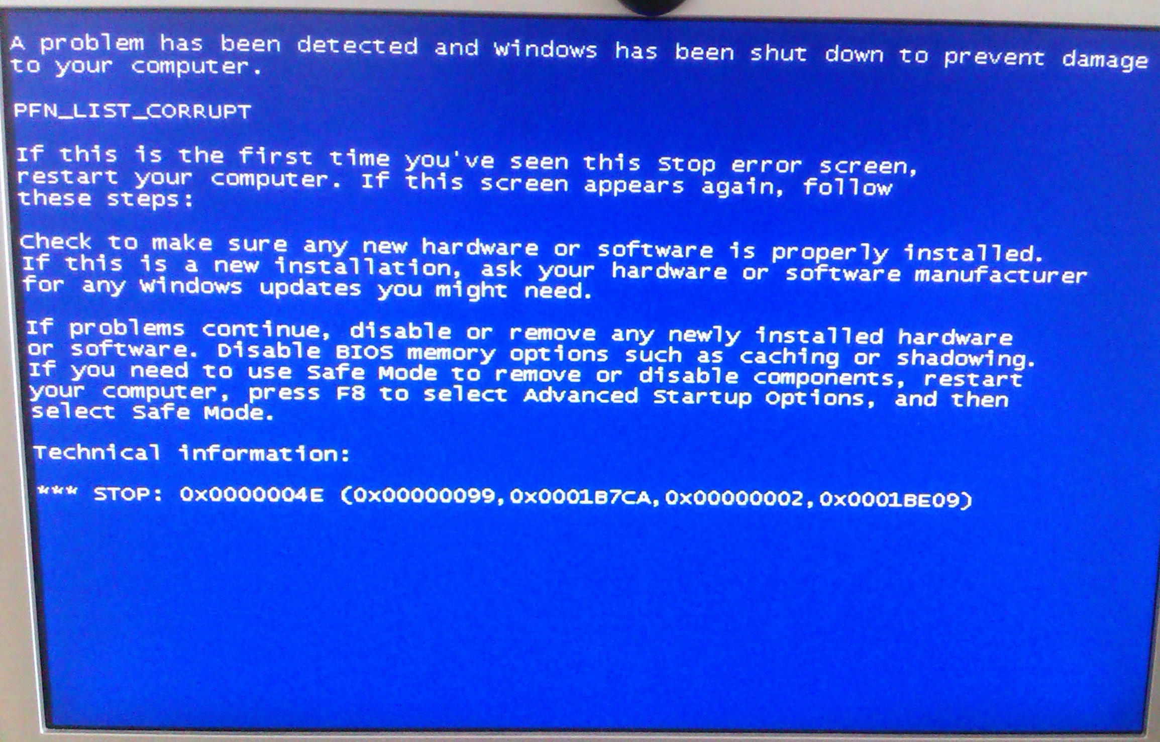

Háže modrou obrazovku viz obrazek
nainstaloval jsem nové ovladače a zacal mi blbnout pc při zapinání se ukazalo viz obrazek. naformatoval jsem hard disk a nainstaloval win 7 nové a stejne to ukazuje.
Použij starší verzi ovladačů.

instalovany byly z programu Driver Genius pro. Ale ted mám problém, že nemohu se dostat na plochu sekne se mi to u nacitání win7 to logo a pak hned zas modra obrazovka tak nevim jak to do toho nainstaluju. Díkis

ted ale me to ani nechce pustit tam hodit windows 7 zapnu bootovani pak to už načítá win(windows is loading files) tajto to uděla a pak hodí chybu (status: 0xc0000428). Tak tam ani ty win nemohu nainstalovat.
