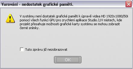

Každopádně někdy to napíše, že není dostatek Grafické paměti pro přehrávání videí v HD 1920x1080/50i…

GPU je graficka karta. Skus v nastaveniach toho programu vypnut HW urychlovanie

Každopádně někdy to napíše, že není dostatek Grafické paměti pro přehrávání videí v HD 1920x1080/50i pomocí všech funkcí GPU pro zrychlení aplikace Studio./1V místech, kde projekt přesahuje možnosti grafické karty systému se mohou zobrazit černé snímky.
Viz. příloha - ovšem RAM mám dostatečnou, a v předchozím příspěvku až také 2,13 GHz... Tak čím to je? :-)
A co je to to GPU?

graficka karta NVIDIA GeForce 7600 GS (256 MB), mozes ist na www.nvidia.co.uk a naklikat si tam drivers - geforce - geforce 7 series - a svoj Windows a skusit nainstalovat.
Inac vseobecne 256MB video RAM je dnes dost malo, mozno je lepsie skusat na takom PC strsie verzie programov alebo uplne v nich vypnut akukolvek HW akceleraciu renderingu nech to pouziva len CPU a ne grafiku.
