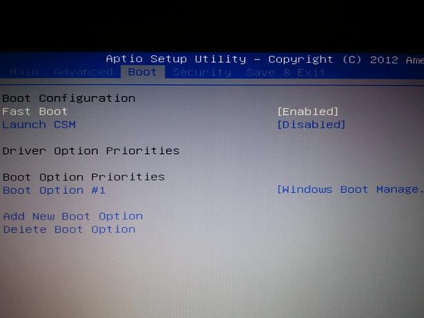

Dobrý den, potřeboval bych zvolit jiné pořádí bootování. Potřebuji instalovat OS, ale při pohledu na BIOS roku 2012 je mi smutno. Volba třeba DVD nebo USB je pryč. Nerad bych já vkládal do Biosu nějaké mé návrhy. Jedná se o ASUS X55-SX. Systém je Win8. Přikládám foto stránky. Děkuji za nakopnutí.

Skus tam niekde vypnut UEFI boot ptz ten "windows manager" je UEFI boot. Pripadne ako uz bolo pisane treba vyskusat klavesu pre bootmenu. Alebo skus add new bootoption, potom vybehne co?
..dík za pomoc..bez vypnutia UEFI som tam dostal druhy, ten isty wind.boot manager..takze ked najdem to UEFI, vypnem a uvidim.
A ked vypnes fastboot a save&exit a znova tam vliezt, pri fastboot to mozno inicializuje len to co ma prednastavene (HDD) a nezaobera sa cdromkami, tazko povedat co si tam ten asus-cinan zas vymyslel

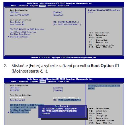

..na nieco som prisiel..asi bude fakt problem v nastaveni toho UEFI..aspon podla obrazku to tak vyzera..akorat teraz nemozem nic robit, lebo som v procese..az potom vecer to vsetko zkusim..zatial diik
