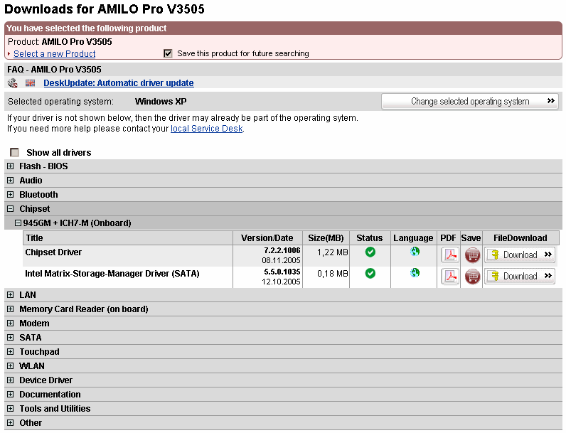

RAM 1GB ten vista, to je jen takový žert, že jo? drivery pro xp se na supportu najdou. ještě s ní…
lední brtník 26.11.2012 19:08
no já sem tam ty Visty dal pač už tam byly dříve předinstalované a mám kod na spodku notebooku. Takž… poslední

no já sem tam ty Visty dal pač už tam byly dříve předinstalované a mám kod na spodku notebooku. Takže tam mám zkusit dát ty Xp, stáhnout ovladače, na které si mi dal odkaz a povolit jen kritické aktualizace a mělo by to snad být rychlejší jo? Jinak jsem ted odinstaloval antivirák, po spuštění sem nechal jen defender a ten win. operating a stejně je notebook jen zapnutý a ve správci úloh je 39 procesů, využití cpu 5% a fyzická pamět 50% a při zapnutí prohlížeče a té hry farmville na Fb jsou hodnoty CPU 100% a fyzická pamět 90% což je mazec
