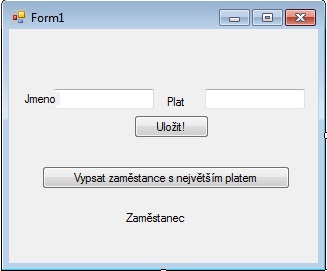

}Takhle to bude vypadat graficky.![[www.imagehosting.cz]](http://www.imagehosting.cz/?v=cana.jpg)
