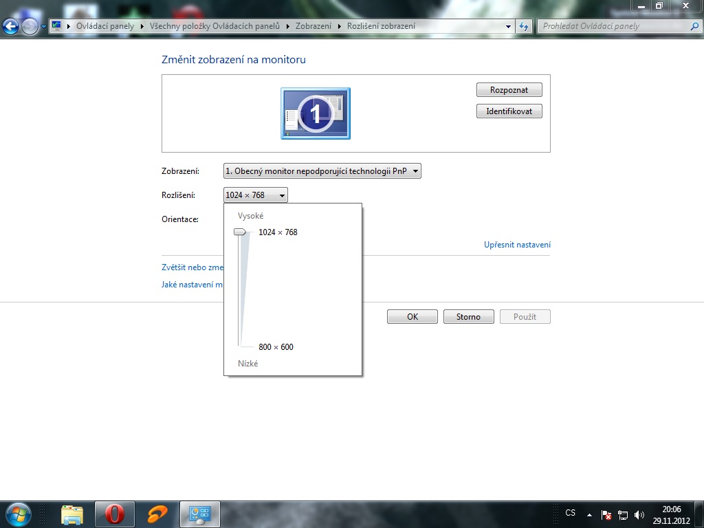

jde o to že když to zapnu z oběma tak max rozlišení lze nastavit pouze 1024x768

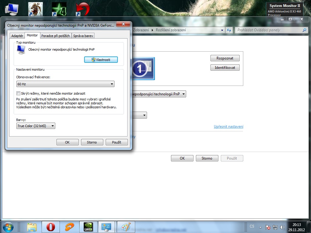

V nvidia paneli alebo v pravy klik na plochu vlastnosti posledna karta - rozsirene - adapter alebo monitor je zaskrtavatko "skryt nepodporovane rozlisenia", to odskrtnes.
v 7???
tam mám pouze rozlišení obrazovky a nebo ovladače od karty.
když dám rozlišení obrazovky a tam hodim upresnit nastavení tak mohu měnit pouze frekvenci
Je to tam aj vo Win7.

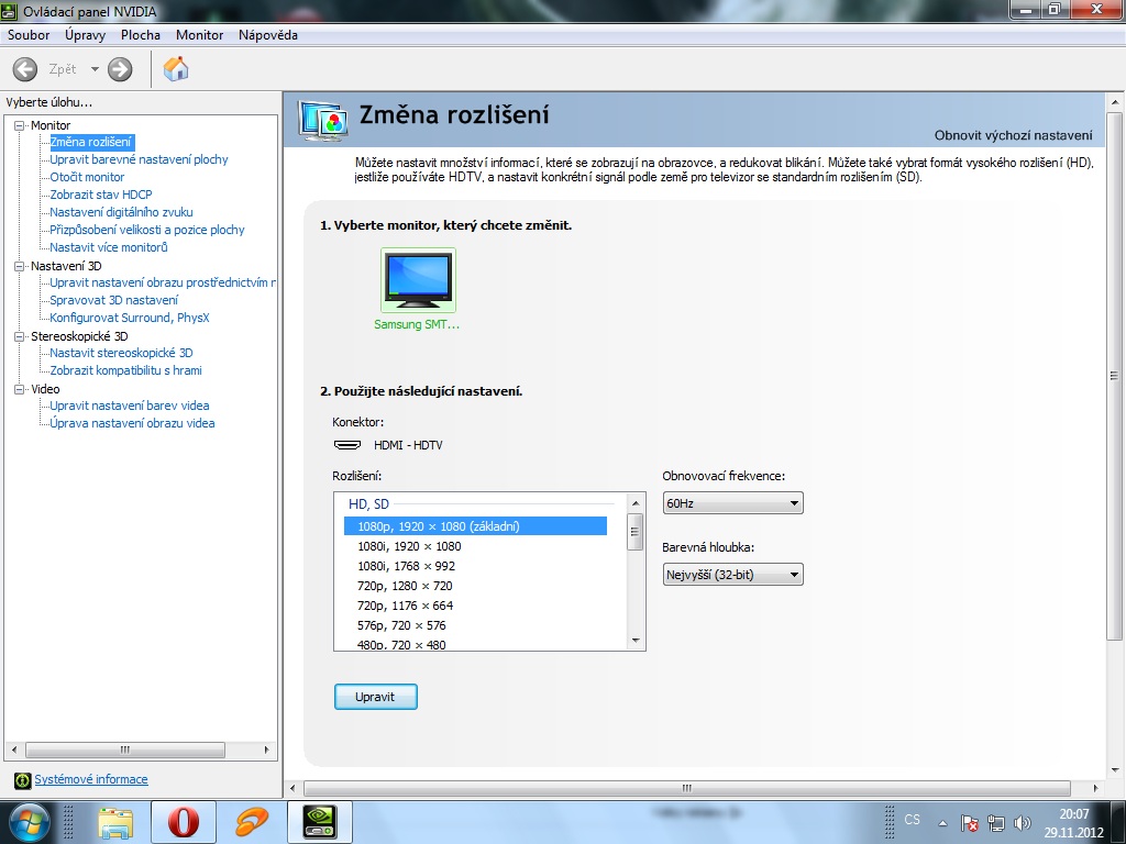

A aj v nvidia control paneli.
tohle
upresnit nastaveni
dalsí

tak to mas odskrtnute ked das OK tak by ti mal dovolit nastavit vyssie rozlisenie. Ak nedovoli tak to budes muset hladat v nvidia control paneli, si ho musis prehladat cely, vcetne menu.
Ked to nedovoli ani on tak mas smolu.
