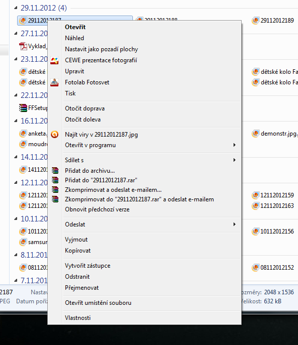

prosím vás o radu jak mám provést vložení názvu programu do nabídky po kliknutí pr.tlačítkem myši
nedávno jsem aktualizoval novější verzi FormatFactory a ta nabídka mě tam najednou zmizela
když jsem si chtěl "zmenšit" např foto tak to bylo mnohem rychlejší,než ted složitě najet do START....

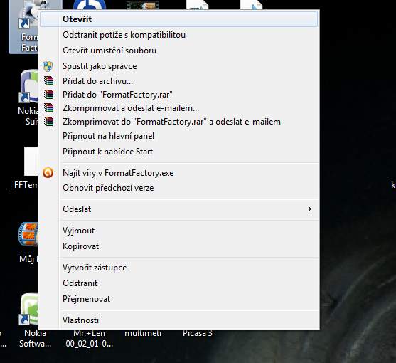

karel 29.11.2012 22:15
tady
gappa 29.11.2012 22:20
gappa
Já myslel, že na to klikneš, ne že sem dáš obrázek. Spustit jako správce.
karel 29.11.2012 22:22
ale jo, to jsme provedl zatrhl a pořád se v nabídce nic neobjeví

no, vzhledem k tomu že formfactory zpracovává množství formátů, byla by to dost otrava: ShellMenuVie…
lední brtník 29.11.2012 23:28
Ono to tam je bez ohledu na to, jestli je to v programu zatržené nebo není. Alespoň u mě...
ShellMenuView od nirsoft -> a doplnit v něm vysněnou kontextovou volbu pro každý (nebo aspoň nejpoužívanější) videoformát.
škoda že kolega smazal svůj příspěvek - nechat umístit zástupce formfactory do "sendto" (nakopírovat si ho tam ručně).
V tom ti neporadím. Já ten program používám zřídka a soubory otevírám kliknutím na panel vlevo v aplikaci. Určitě bych kvůli tomu nevracel verzi. Ale to už je na tobě.
Dodám: Ona ta verze je asi fakt nějaká vadná, protože to zatržítko prostě nedrží, ani když se to spustí jako správce.
