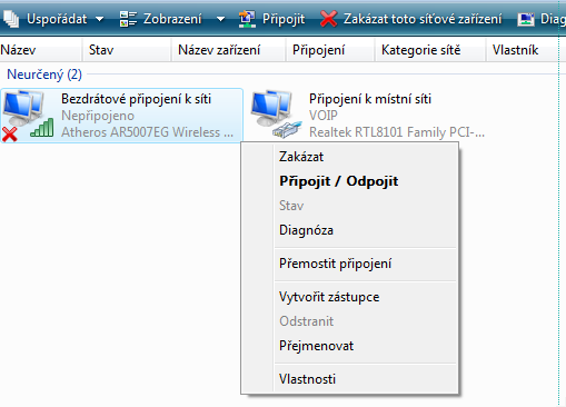

mam to tam ale je to přesne jak jsem říkal, když otevřu submenu vyjede mi jen toto viz. screen:

odpojit pripojit reaguje ?? http://support.ts.fujitsu.com/download/ShowFiles.a sp?LNG=COM tu odtialt…

Když dam připojit tak mi to napíšw že nenalezl žadne síte a když dam duvod proč system nemohl najít… nový

tam ten link ta priamo nehodi som si vsimol tak musis postupne mobile devices, amilo, atd. potom vyb… nový

Tak super nainstaloval jsem launcher manager restartoval NB zmačknul Fn+F1 a hned mi vyskočila tabul… nový
