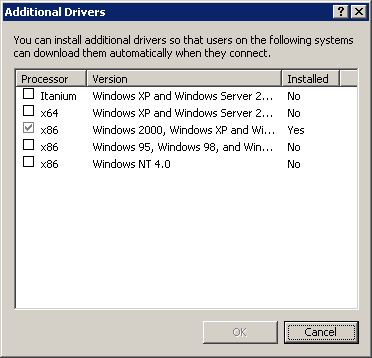

teď budu vypadat asi jako tupec, doteď jsem to neřešil, nevíš kde se podívat, co je ten můj S2003 za…
lk1 03.12.2012 14:00
lk1
jo, už to študuju tady cs, asi tedy 32-bit. Takže driver na serveru bude 32-bit a na W7 64-bit - můž…
lk1 03.12.2012 14:14
lk1
ano, tak. edit: ideální je, když i na server nahraješ 64b driver.

teď budu vypadat asi jako tupec, doteď jsem to neřešil, nevíš kde se podívat, co je ten můj S2003 za xx-bit?
Nikde to nevidím napsané, kde se to normálně hledá?
(pravé tlačítko na tento počítač-vlastnosti to neříká, příkaz ver taky ne :-)
Tak echm, nechal jsem do odležet do rána, a ta prodleva se spravila, tiskárny se objevují hned, všechno v pohodě.
Jenže jsem se bohužel :.( neřídil pravidlem, že co funguje, do toho se nehrabe, a instaloval jsem univerzální ovladače. Do mého 32-bit serveru 64-bit ovladače nejdou (jak jsem předpokládal), instaloval jsem tedy 32-bitový.
Do W7 jsem dal 64-bitový.

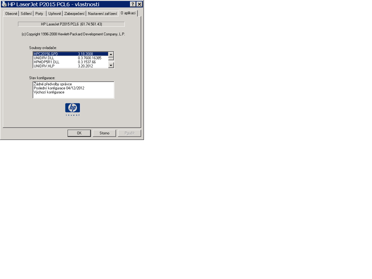

Ještě to vytáhnu:
takže stav teď je, že na W7prof mám ovladač jejich, na Server2003 jsem nainstaloval ovladač, který jsem vevnitř přejmenoval(viz výše).
A problém je, že pokud chci připojit k tiskárně, tak otevření seznamu tiskáren trvá cca 7sekund, po příkazu Tisk dalších 7 sekund.
Od včera do dnes rána se to nespravilo.
A teď myšlenka/dotaz:
Na co je na přiloženém obrázku ovlače z Server2003 IP adresa která je vidět vedle názvu tiskárny na oušku O aplikaci vedle názvu driveru - 61.74.561.43 ???
Protože na ní se nedopinkám, a to možná bude to zdržení, že ten driver před použitím někam chce kouknout, kam to ale nejde (a čeká na timeout).
Je to možnost?, a co se s tím dá dělat?
(koukl jsem zběžně na IP adresy ve stejném místě ostatních HP driverů instalovaných na serveru, a na ty se dopinkat jde, ha!)
