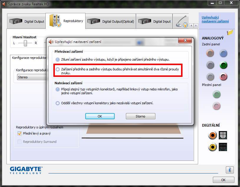

zkus zatrhnout tohle:

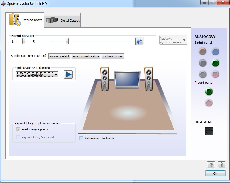

Daj obrázok ako to vyzerá u Teba.
takto

Evidentne Ti tam chýba možnosť nastavenie:
A potom takto:

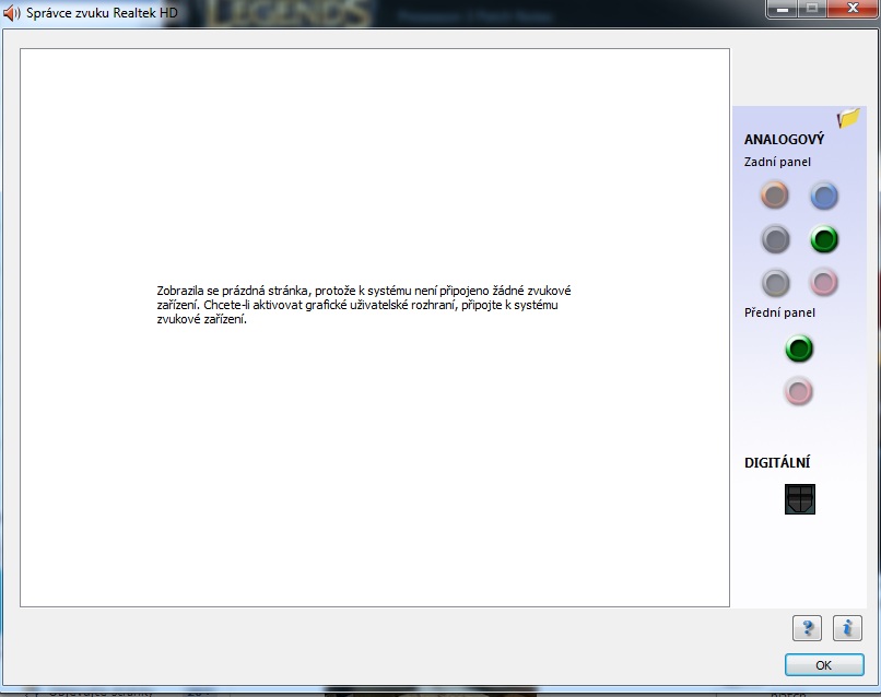

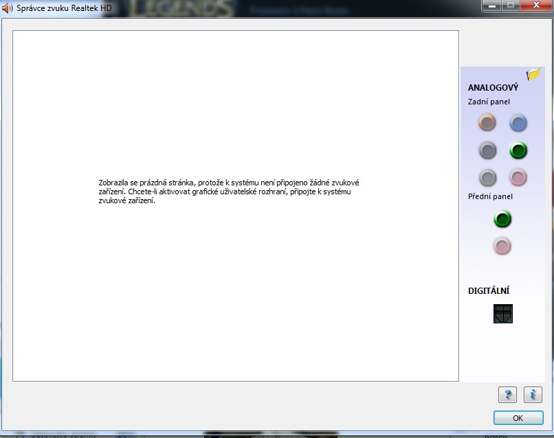

Tak a teď mi nejede zvuk vůbec. O_O
![[http://pc.poradna.net/file/view/11786-2-jpg]](/file/view/11786-2-jpg)
to udělalo po aktualizaci ovladače?
přeinstaloval jsi to nejspíš ovladačem od zcela jiné zvukovky.
správce zařízení něco o zvukovce ukazuje?
