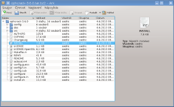

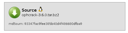

no a v tom je ten problem.. jak jsem psal je to moje uplne prvni zkusenost s linuxem a stahl jsem si napr ophcrack-3.6.0.tar.bz2 a rozbalil to do korene slaxu a dal se mi to nedari rozchodit .-( nevim jak to nainstalovat slax je pry modularni, tak jestli se to instaluje jinak nez v jinem linuxu a tento soubor zde nebude fungovat .. vubec netusim ktera bije .-)) asi to stejne nevyuziji, ale vetsinou stejne komp rovnou preinstaluji protoze je system zaneraden a nakopnut ale co kdyz mi prijde do ruky novej komp s pohodovim systemem tak jen odstraneni hesla by bylo fajn a nechci na to pouzivat samostane bootovaci cedecko.. ten slax se mi moc libi (neumim posoudit nic jineho jsem na flashce nemel, ale vypada super..)
Ano instal tam je, ale nic mi to nereklo.. asi proto ze vidim linux poprve v zivote a jsem naucen kliknout na setup a prolitnout instalatorem.. proto jsem sel na poradnu.. ale asi tu jsem spatne.. videl jsem to rano v logru, ze je to zbytecne, ale presto mi to nedalo a zkusil jsem to v domeni, ze nekdo pouziva taky distribuci slax a poradi co a jak a provedeme za rucicku jak male decko..
The linux version is a source package. It can be compiled and installed using the "./configure", "make" and "make install" commands. The tables have to be downloaded by hand, from the URL given above.
Ano, nevíte ani co jste stáhl a že to není binární soubor a ani jste na to jiné neupozornil. Nikdo asi nebude mít chuť vám tu psát základní administrátorské úkony, které jsou popisovány rozsáhle na mnoha místech, včetně základního zdroje informací TLDP(LDP).
