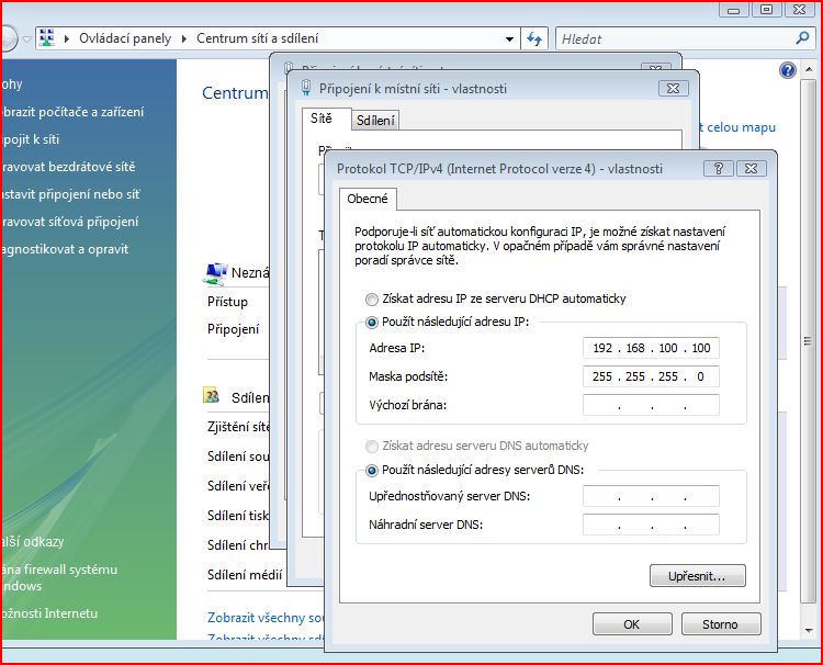

Potřel bych poradit s nastavením routeru AirLive WL-5460APv2. Chtěl bych docílit toho, že budu mít počítač připojený přes kabel a zároveň abych mohl připojit např. notebook přes wifi. Nemůžu se ale dostat do nastavení routeru. Po zadání adresy 192.168.100.252 mi to akorát vypíše, že je stránka nedostupná. Předem děkuji za odpovědi.

1. WL-5460AP není primárně router, ale AP (routovat sice umí, ale omezeně) 2. aby ses dostal do nast…
touchwood 09.12.2012 09:42
před laborací s AP si nastav na kartě ruční zadání,a až skončíš tak zase vrať na "získat automaticky…

Všem díky za rady - podařilo se mi dostat na login stránku, ale neznám username ani heslo. Zkoušel s…

Dostal sem se tam - teď se už jen poprat s nastavením :D díky za pomoc
2. aby ses dostal do nastavení APčka, potřebuješ znát jeho IP adresu a adresa tvého PC musí být ve stejné IP síti.
