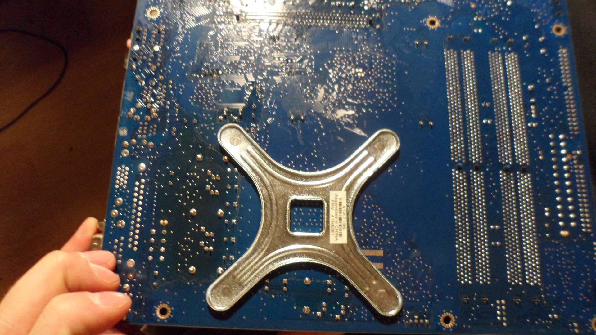

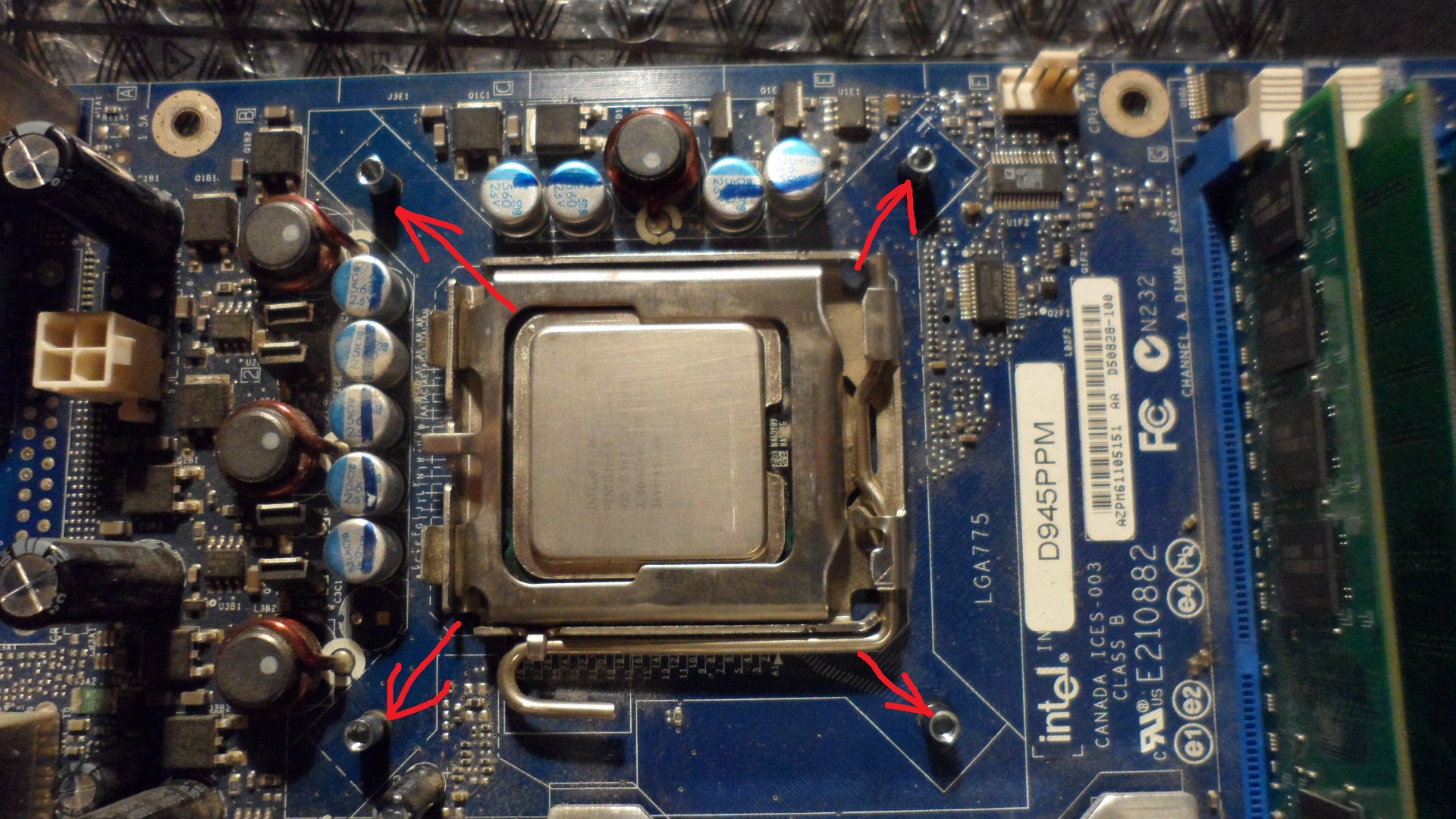

dnes jsem se snažil vyměnit některé komponenty v mém zastaralém PC. Zdroj a Grafická karta jsem vyměnil ale chladič procesoru mi nejde. Koupil jsem si tento http://www.alza.cz/coolermaster-vortex-211q-d25552 1.htm ale nejde mi tam dát. Jsou tam takový jakoby nýtky a ty já potřebuji dát pryč abych tam mohl usadit tento.
Je to pěkně vidět na fotkách. Tento chladič se uchopí na základní desku tak, že se strčí takové plastové konce do díry v motherboardu ale ty já mám právě zaplněné těmi nýtky.
Prosím o tip jak se toho zbavit. Děkuji

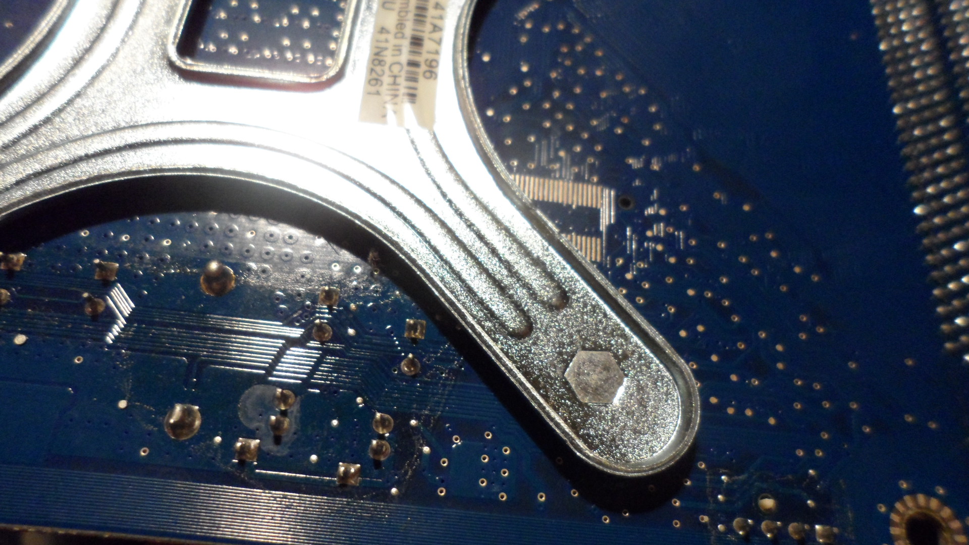

ten backplate by měl jít normálně "vyklepnout" (či odšroubovat snad tam není úplně napevno) ne? jina…

Rval jsem to kombinačkama a zkoušel jsem to vykroutit ale bohužel nic. Nevim jak vyklepnout a z jaký…

Zkoušel jsi ty matice točit v obou směrech? Čert ví, jaké šroubky tam výrobce dal. Zarezlé to snad n…

olej?spíš bych tam malinko stříkl přes nějakou tenkou hadičku WD 40.

U mne olej zabral

Backplate musíš protlačit dolů. Je tam vzpříčenej, asi jak se deska časem lehce prohnula. Use the Fo… poslední

ten backplate by měl jít normálně "vyklepnout" (či odšroubovat snad tam není úplně napevno) ne? jinak sis koupil celkem na nic chladič, měl si připlatit pár desetikorun a vzít tento: http://www.alza.cz/xigmatek-loki-sd963-heatpipe-co oler-d195075.htm.
Zkoušel jsi ty matice točit v obou směrech? Čert ví, jaké šroubky tam výrobce dal. Zarezlé to snad nemůže být. Kdyžtak opatrně dovnitř kápni olej. Nějaké vyklepávání bych nechal až na dobu, kdy to poneseš do sběrného dvora.
