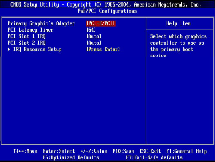

Co takhle napsat typ té základní desky. Jinak bych v BIOSu hledal volbu "INIT DISPLAY FIRST" nebo ně…
JoPe 19.12.2012 02:44
JoPe
Základní deska MICROSTAR MS-7267. V biosu to asi nebude.
LiQuido 19.12.2012 07:37
LiQuido
Tady v tom manuálu http://download1.msi.com/files/downloads/mnu_exe/E 7267v4.0.zip se podívej na str…
Jo.Pe. 19.12.2012 11:31
Jo.Pe.
pokud má deska integrovanou grafiku (nebo CPU s integrovanou grafikou), tak potom v BIOSu je podpora…
touchwood 19.12.2012 09:51
Bios jsem prošel, a jak jsem již psal nic takového tam na výběr není. Mám tam navíc DMA Resource Set…

to je zajímavé, protože to je obrázek z manuálu ke tvé desce.
touchwood 19.12.2012 20:12
