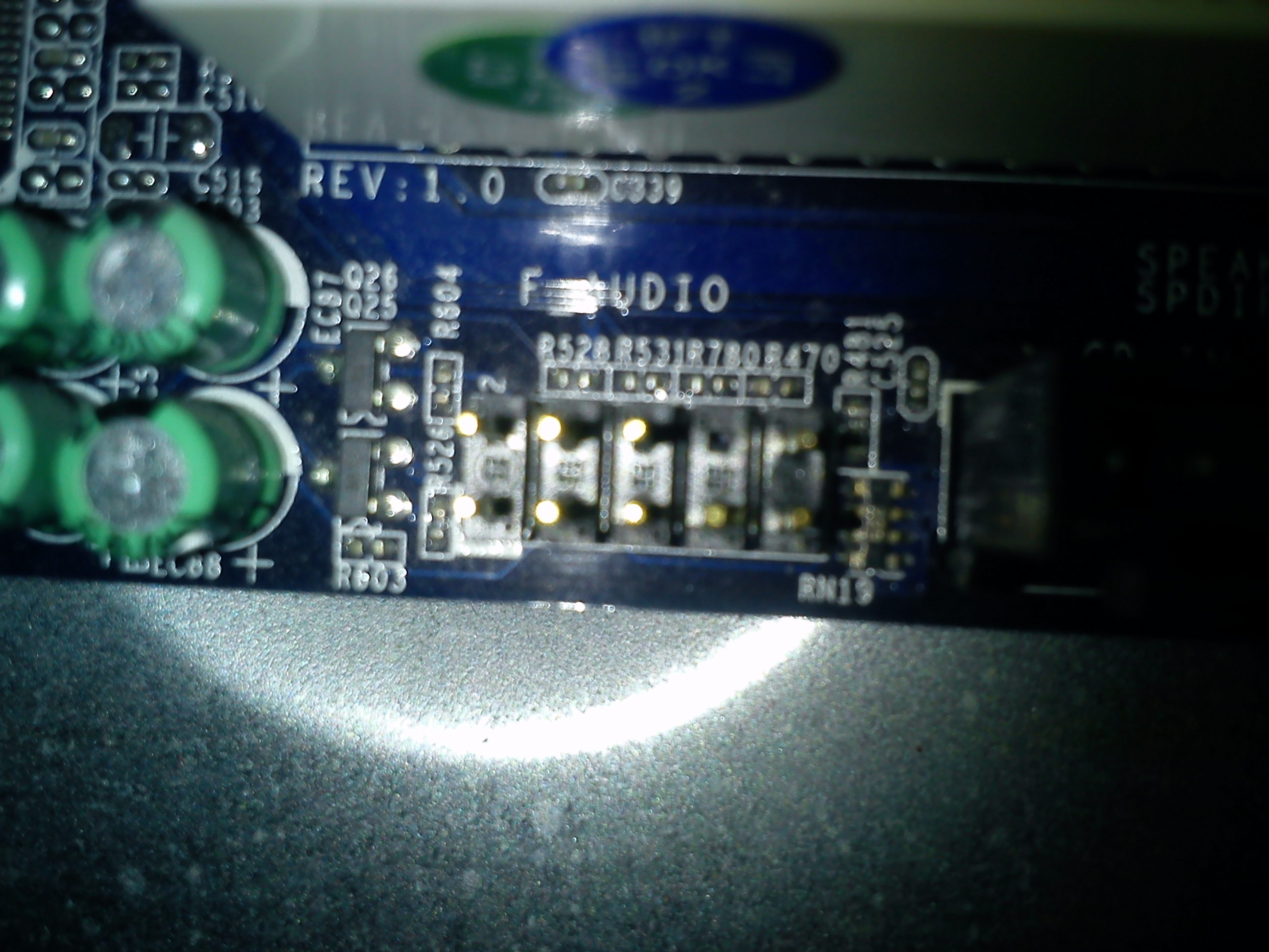

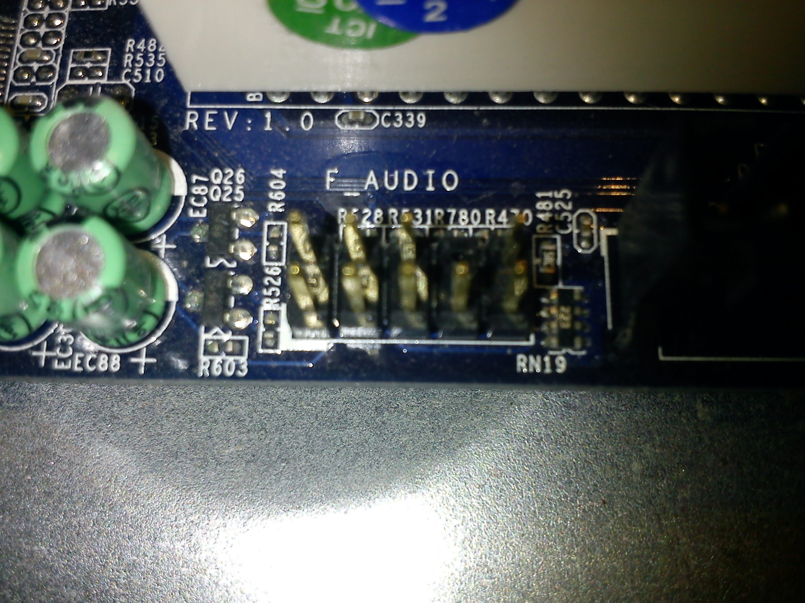

Nazdar, potreboval by som pomoc, odpájal som káble z front audio connectoru kvoli to že mi nešli predné jack porty problém som vyriešil, boly uvolnené...kvoli zisteniu problému som musel všedky káble odpojit a teraz to neviem normálne zapojit aby išli obidva za odpoved vopred dakujem,moja matičná doska : Foxconn 45CM alebo 45GM series , na papiery je to tak :_D

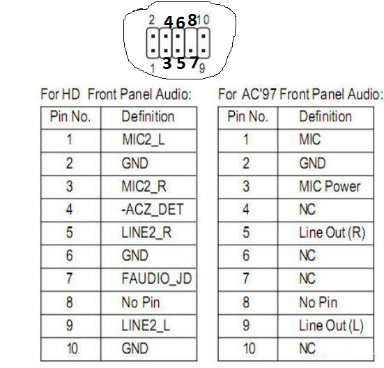

http://www.intel.com/support/motherboards/desktop/ sb/cs-015851.htm necitaj popisky na obrazku ale…

Je to štandardné zapojenie: [file.php?style=4&id=2831&sid=8de65e94a57323b3c9e7d 145ff6a120d]

Jak nechápeš? Čomu nerozumieš? Na doske je 10 pinov, poradie číslovania je zľava doprava. Kam máš čo…

Ten tvoj pinout je ale blbost, chybaju ti tam RET piny a tie su u AC97 boardu sakra dolezite. Viz mo…

si schopny precitat si uplne prvy prispevok odomna? A potom az to zapojis tak jak je v tej tabulke…

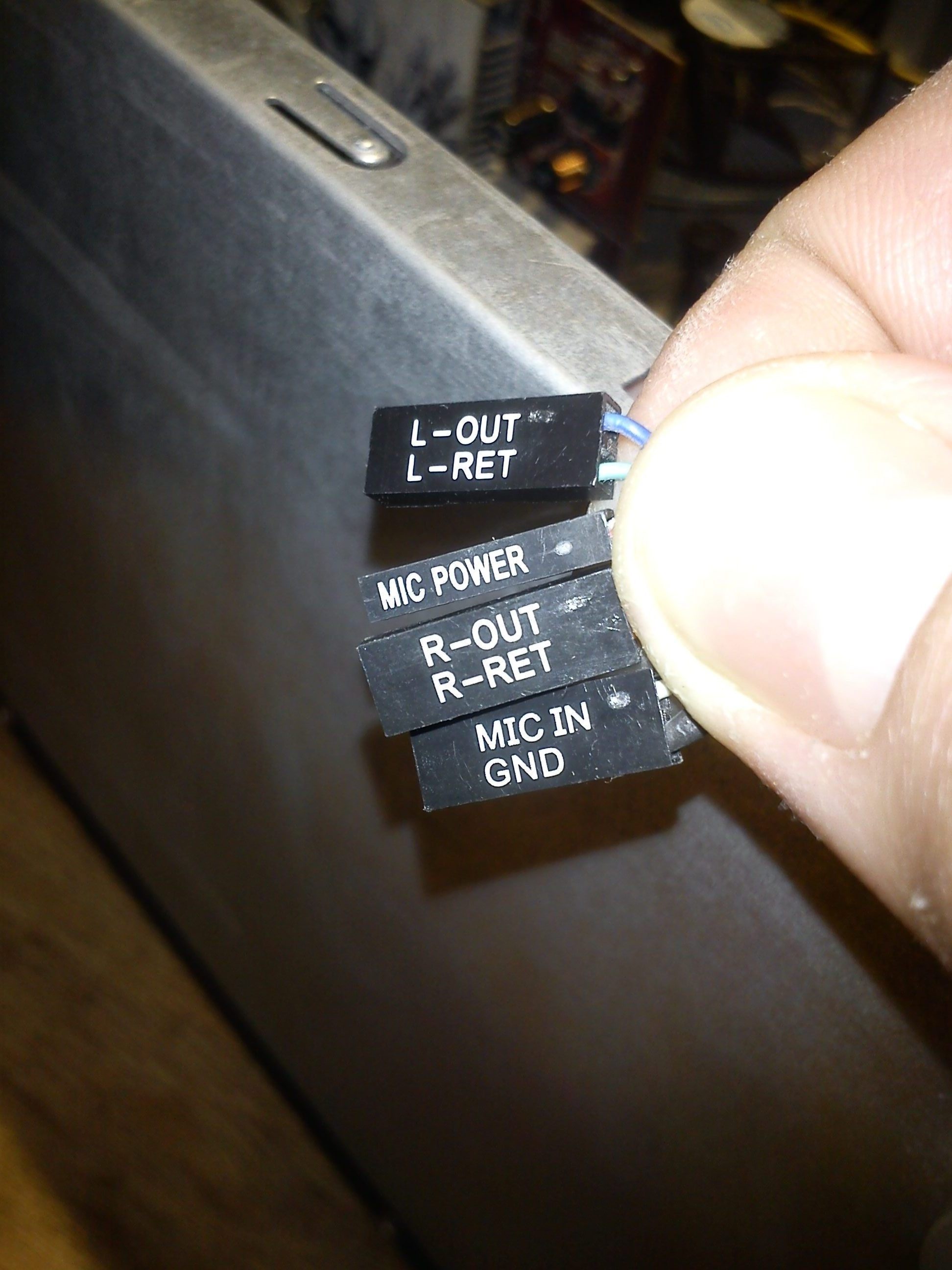

nerozumiem len tej tabulke ak si všimneš su tam úpne iné kraviny ako na mojich konektoroch...

Tabulka NASPODKU stranky. Mas tam u kazdeho cisla pinu presne tie popisky co mas na svojich konektor…

FP_OUT_R=R-OUT, FP_OUT_L=L-OUT, FP_RETURN_R=R-RET, FP_RETURN_L=L-RET. AUD_5V netreba zapajat.
MM.. 12.12.2012 18:35
MIC_BIAS je MIC POWER.
MM.. 12.12.2012 18:36
Malo by to byť takto: 1. MIC IN 2. GND 3. MIC POWER 5. R-Out 6. R-Ret 9. L-Out 10 L-Ret

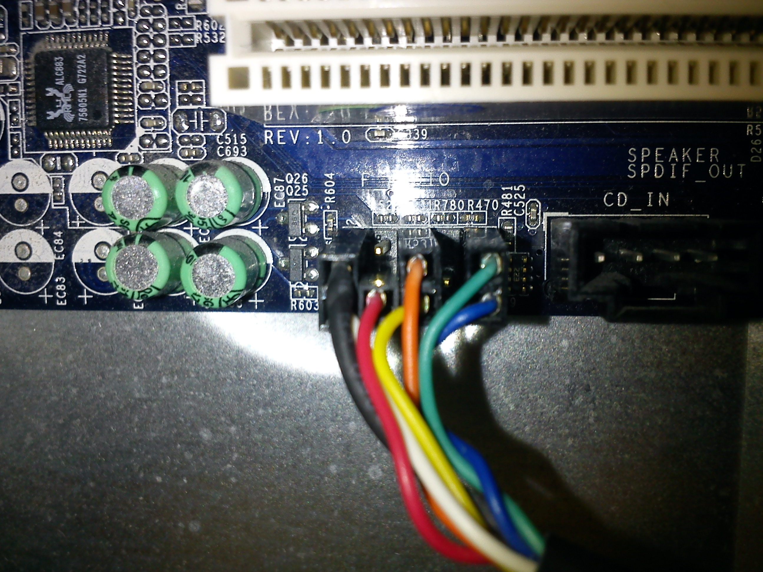

teraz to mám podla teba a nefunguje to ....

Urob foto... Očísloval som piny, ak by nebolo jasné: [11884-front-audio-pins-jpg]

FOTO ... mám aj piny pomenovať či to zistíš ?

Mas to dobre. A co "nic"?
MM.. 12.12.2012 19:00
Vyzerá to byť zapojené dobre...
