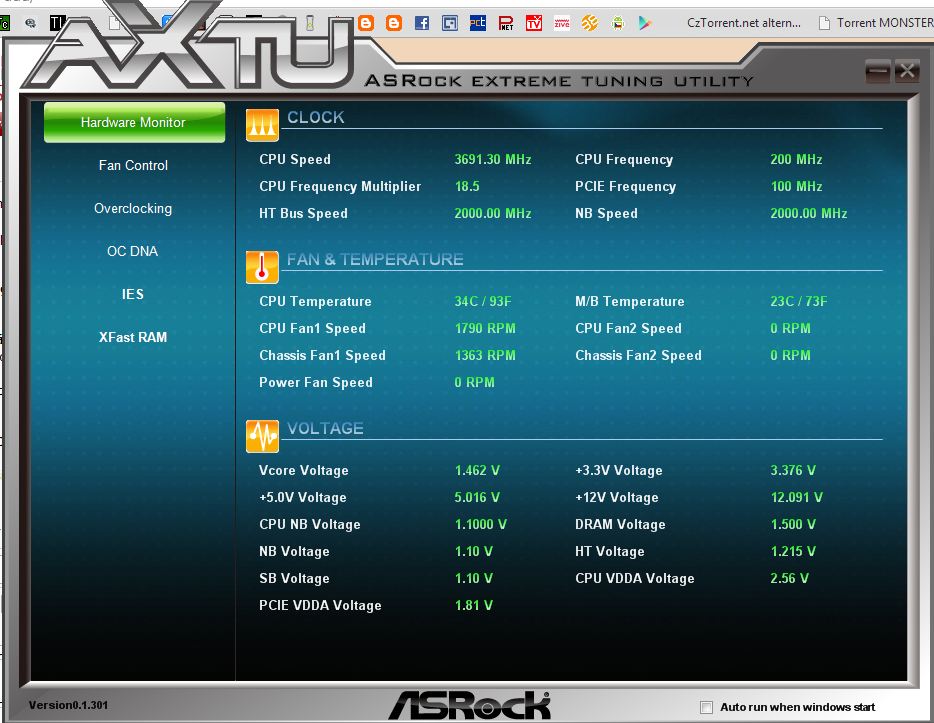

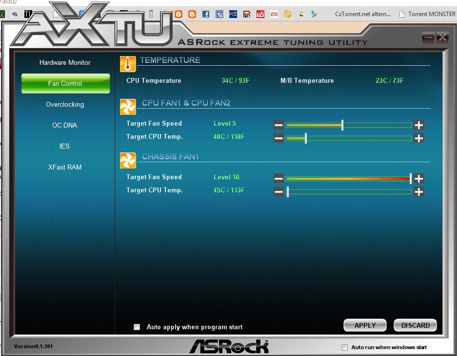

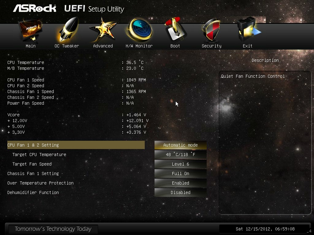

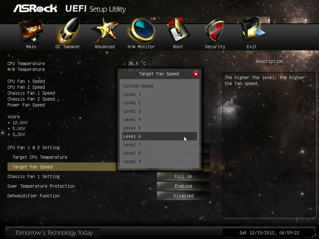

Ahoj, potreboval bych mensi radu ohledne desky AsRock 970 Pro3, jedna se o nastaveni regulace otacek ventilatoru na CPU, jako ventilator je pouzit Freezer 7 PRO Rev. 2 detail ktery je zapojeny na 4pin.

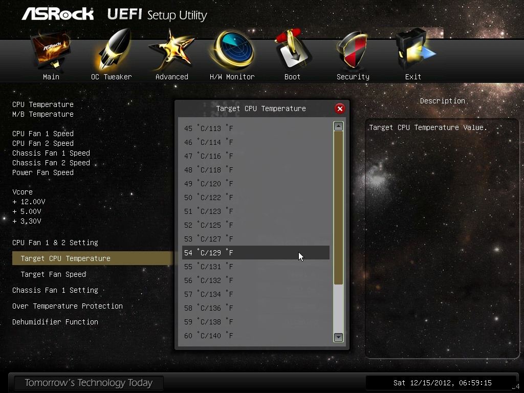

V setupu desky jsou nastaveni viz screeny dole. V manualu jsem se docetl a snad pochopil tohle.
Target CPU Temperature = to by mela byt teplota na kterou bych chtel cpu chladit ze?
Target FAN Speed = to by melo nastavit maximalni otacky ktere deska povoli ventilatoru?
Ja jsem si to predstavoval tak ze pokud ma CPU napr 35C a Target cpu temp. je nastaven na 48C tak ventilator stichne a pobezi treba jen na 800rpm, ale to se prave nedeje, cpu mam ted napriklad schlazene na 33C a ventilator otacky nechava a neubira :-( Nevite co delam spatne? Bios sem pouzil posledni v 1.60
skús dať fan speed na 1 alebo 2,alebo nastav custom na nejakú nízku hodnotu,vybraný level6 je dosť v…

presne tak,aj a si myslím,že ten level6 je príliš vysoká hodnota,tam by sa takto jemne dali regulova… poslední

skús dať fan speed na 1 alebo 2,alebo nastav custom na nejakú nízku hodnotu,vybraný level6 je dosť vysoká hodnota otáčok,pokial nemáš nejaký high-end ventilátor,nemusí byť až tak jemne regulovatelný,že by pri level6 vedel nejako podstatne znížiť rýchlosť,takisto teplota cpu na cca 37 stupňov môže už byť problém,keď hranica je 48 stupňov,dotyčná doska s jej hw monitoringom a reguláciou nieje certifikovaný laboratorny prístroj,ktorý je pravidelne metrologicky kontrolovaný a kalibrovaný,takže j tam môže byť problém regulovať presne teplotu v rozmedzí 10 stupňov...
Já mám taky asrock, ale jinou. Vjel jsem do záložky kontroly teploty nebo nějak tak. Pod tím bylo nastavení cpu fan, tam jsem nastavil level z 9. lvl na 1. lvl a maximální teplotu na 65C. Od tý doby mi pořád jede větrák na 700 otáček.
