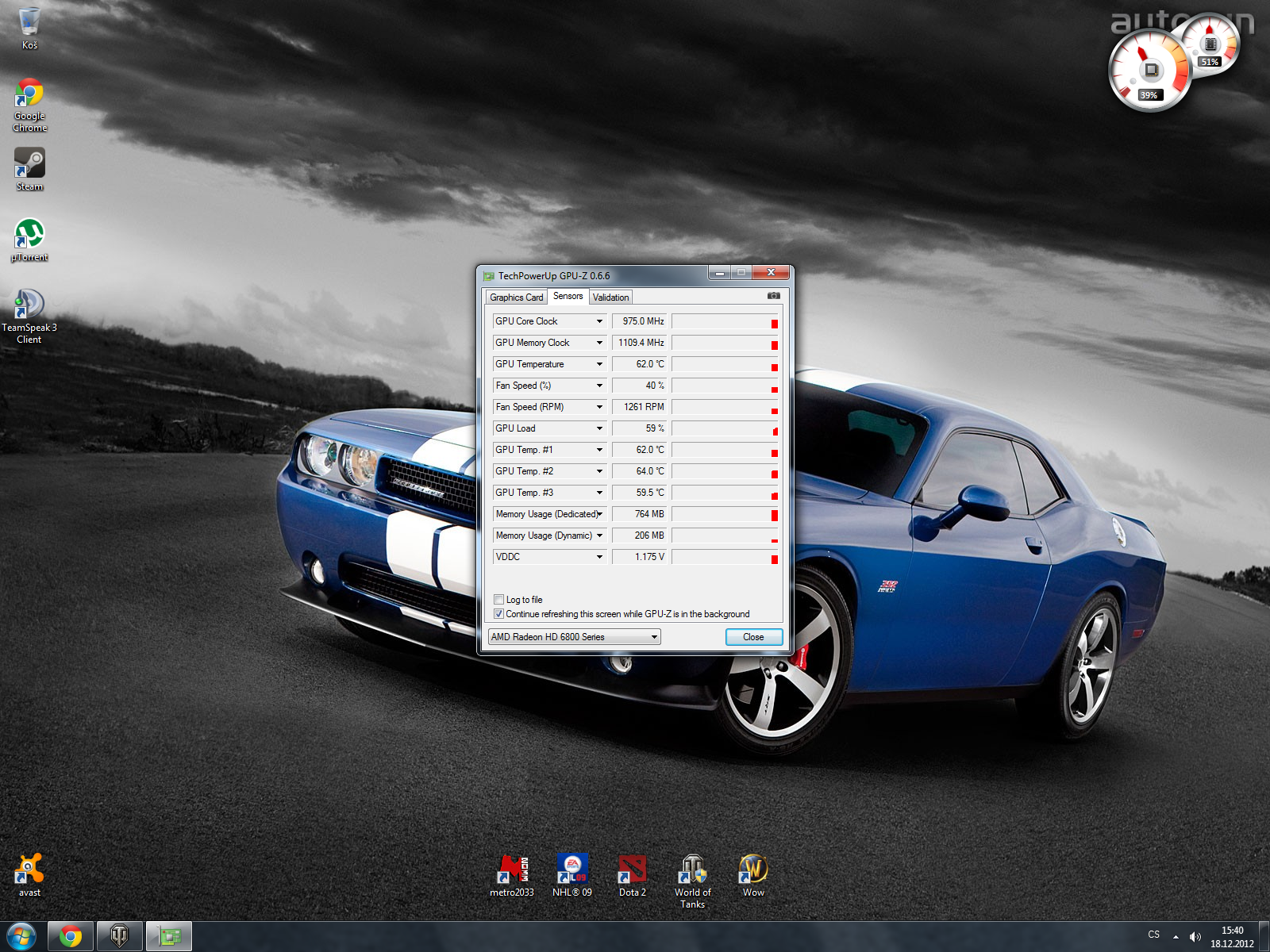

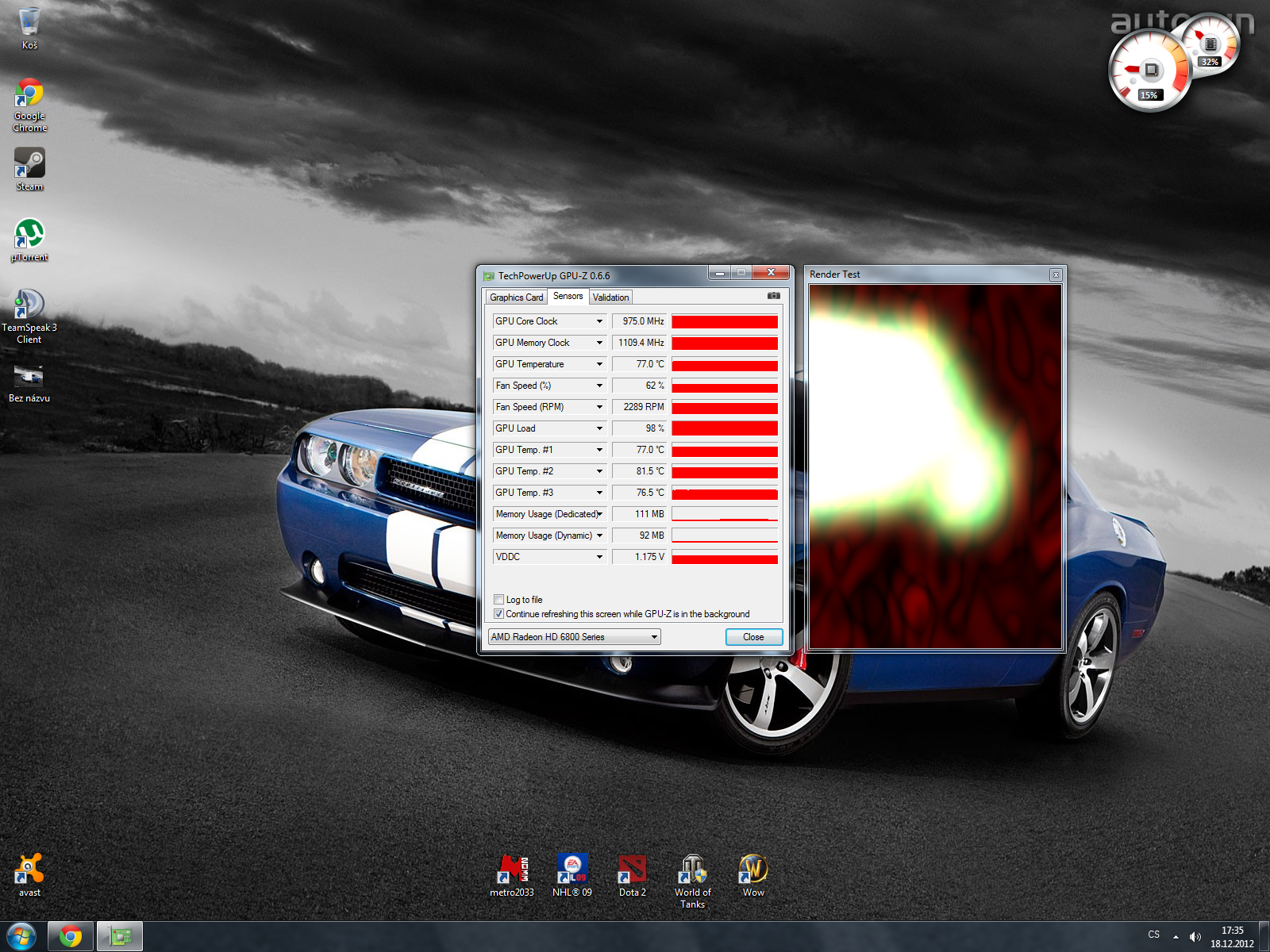

Dobrý den, včera jsem si dával novou pastu na čip, ale od té doby když dám zkoušku ve furmarku tak teplota se ustálí na 88C (stejná byla i před tím) a sekne se obraz. Před tím to jelo pořád v pořádku. Pastu co mám tak dělám i procesory a ty fungují dobře. Kde může být chyba ? Stáhl jsem si gpuz a mám tam 4 teploty - teploty čipu a nějaký další 3 teploty nepopsaný. Viz foto. Ta teplota gpu 2 jde až k 98C je to tím ? Co je to ? Novou pastu jsem dával jen na čip na nic jiného jsem nešahal. Díky za odpovědi (amd 6870)

Pasty jsem dal málo jak má být i technickým benzínem odmaštěno, 3x jsem to zkoušel přepastovat a pořád stejný. Ale tadle teplota mě nedráždí jde mi o tu gpu 2 ta je vysoká.

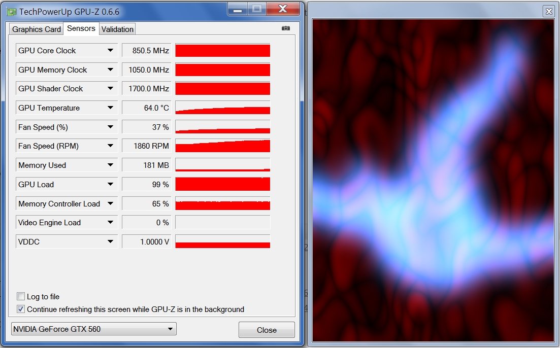

Ty tam máš těch GPU teplot nějak moc. Mám stejnou verzi programu (zdánlivě) 0.6.6, ale zobrazuje to jiné měřené hodnoty. Zkus přepnout na záložku Graphics Card a u položky Bus Interface klikni na modrý otazník. Spusť test a nech to běhat alespoň 15 minut, na kolik ti to vyběhne. Tyhle měřiče někdy dávají "divné" výsledky, asi v závislosti na HW/SW v PC.
[11955-gpuz-test-jpg]
Pokud ti ty teploty už dále neporostou, tak to je ještě v mezích únosnosti. Ta max. teplota může být až 99° C (alespoň u té mojí GTX 560). Takže pokud ti to v zátěži leze přes 80, tak je to sice hodně, ale ještě snesitelné. Kromě karty - chladíš i skříň PC (nějakým ventilátorem alespoň vzadu)? Čím větší, tím lépe - pokud vleze, tak 120 mm. Ve Furmarku mám 86° C a je to v pořádku. Takže jsou to u tebe asi zbytečné starosti (a přepastovávání). :-)
Já jsem to přepastovával, protože byl špinavý chladič, tak jsem ho čistil :D Jinak teď už mám ve furmarku do 90C a nepadá asi si potřebovala ta pasta "sednout". Jinak vzadu větrák nemám, mám chladič (gelid tranqilo) který fouká pod zdrojem a myslím, že kdybych tam dal ještě 120mm větrák (na výdech), tak by to bralo vzduch zdroji a vznikaly turbulence.
