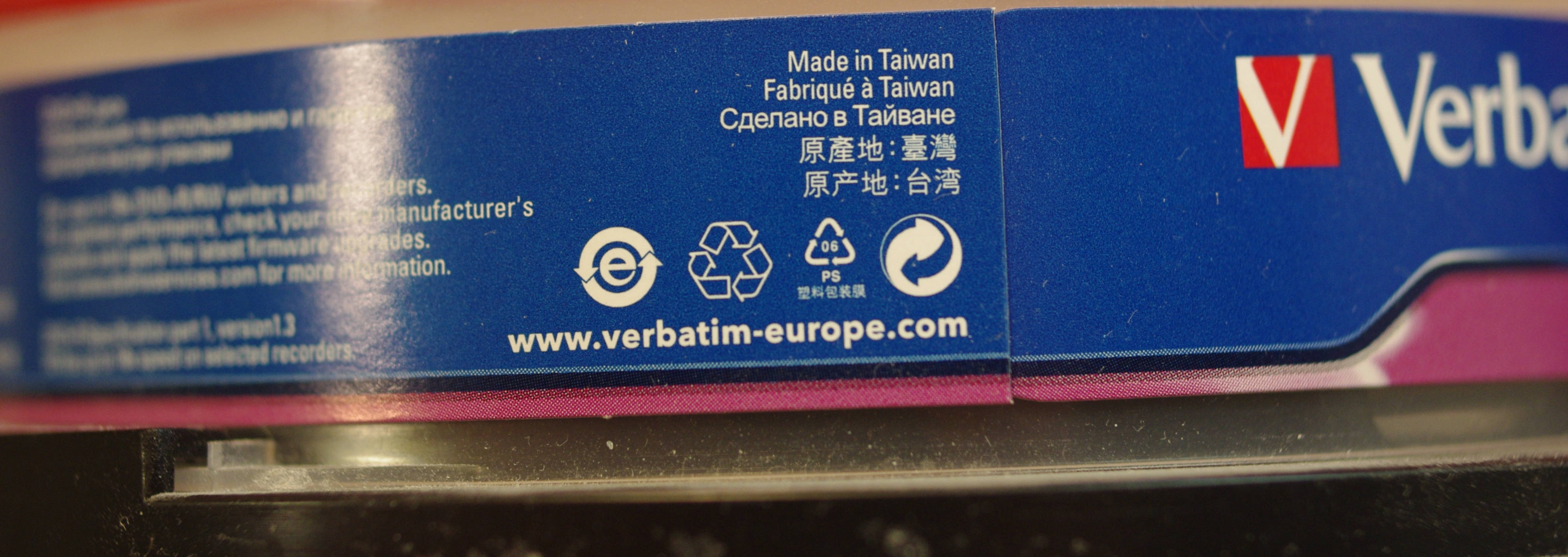

Přepisovatelné disky nemám žádné, tak nevím. Koukám na to, ale nikde jsem nenašla odkud jsou. No asi…

Data jako data, je shluk jedniček a nul. Jinak viz obr.

Pokud jste to zkoušela i na jiném počítači. A co přepisovatelná (RW) média? A ta média, co máte, byla vyrobena kde? Indie, Čína, Thaiwan?
