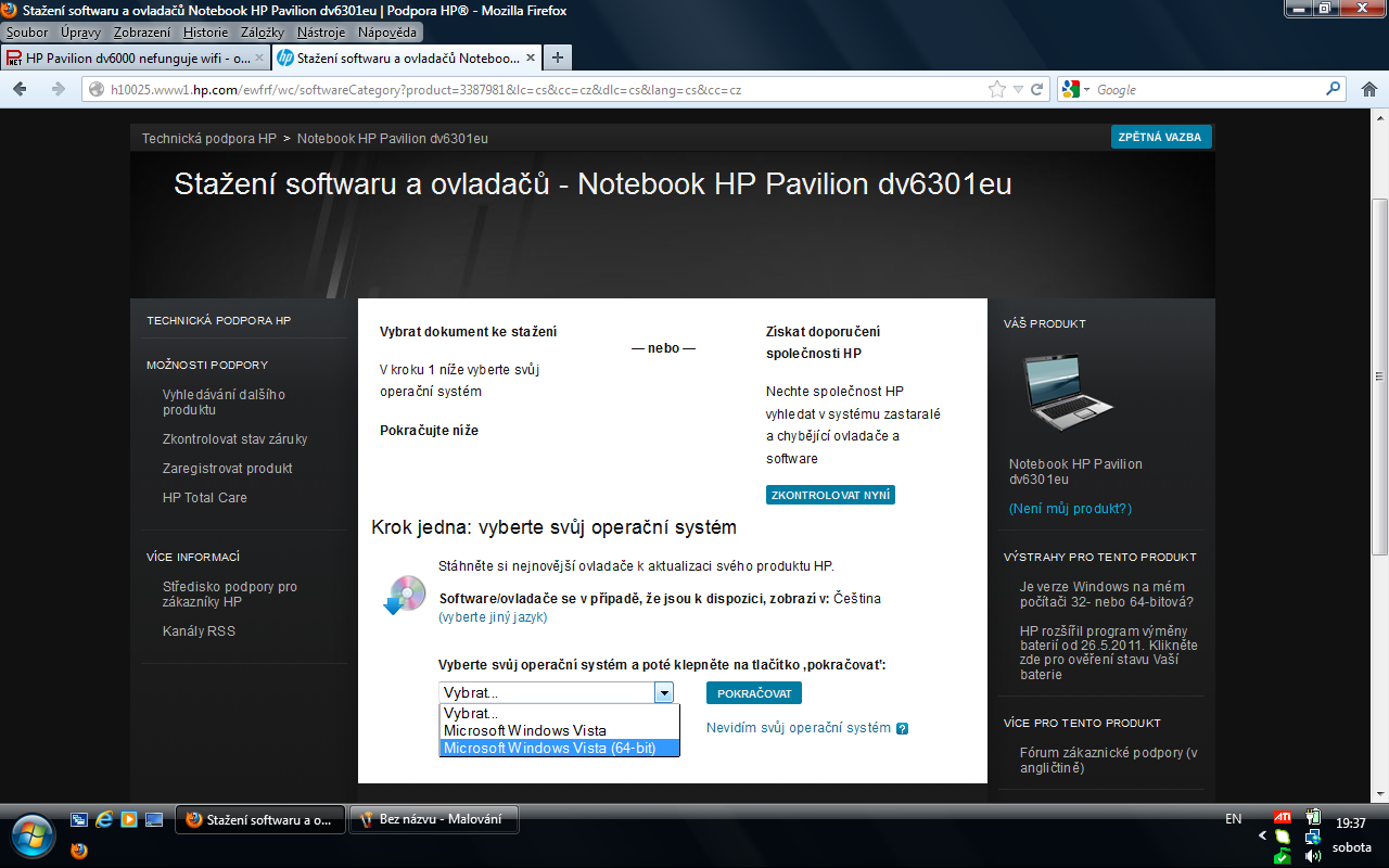

je to dv6301

zase jeden koumak ktery zarucene nainstaloval vsechny ovladace pro XP win, ktere ale vlastne neexist…

Jsem stáhnul na dv6000 http://h10025.www1.hp.com/ewfrf/wc/softwareCategor y?cc=us&lc=en&dlc=en&tmp_g…
