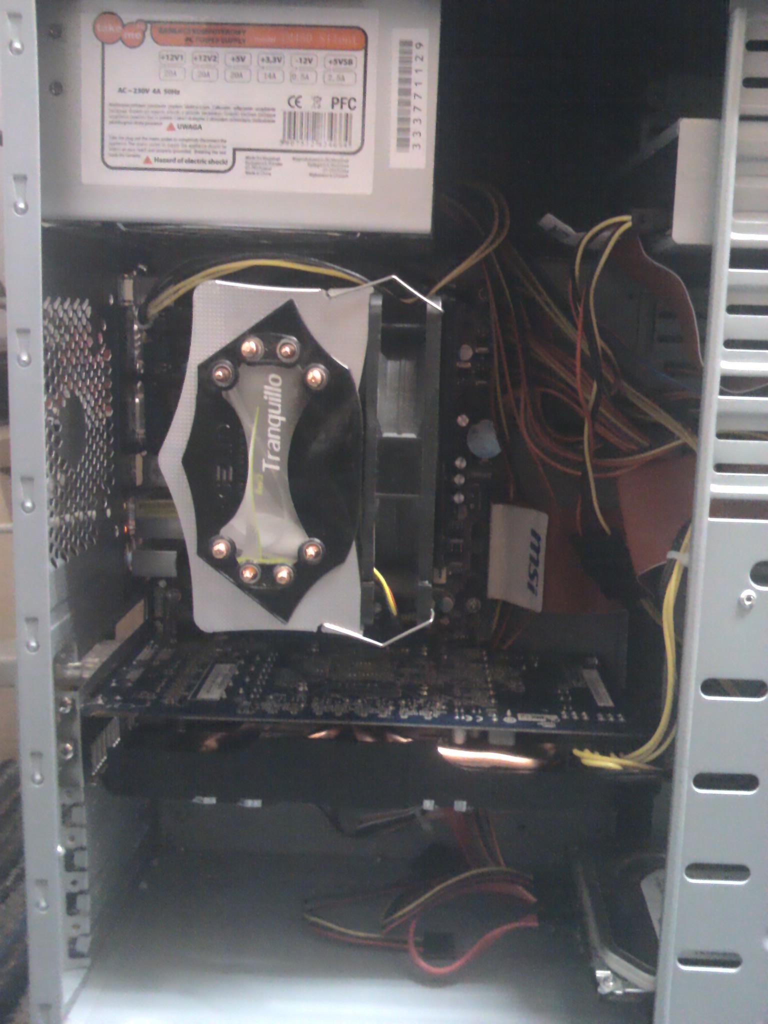

Dobrý den, omlouvám se že pořád otravuji s tou grafikou, ale chci si koupit nový chladič, protože ten co tam je teďka to prostě neuchladí.
Chci si koupit Gelid Icy Vision ale rev 1, na recenzích píšou že pro grafiku amd 6870 jde až revize 2, co tam je jiného ? Díky moc.

tak mas ten chladic zanesenej nebo blbi proudeni vzchuchu v bedne. mel by to uchladit v poho

Celý jsem ho čistil 3x přepastovával a stejně když hraju třeba metro 2033 a mám manuálně otáčky na p…

Chladič by měl v pohodě uchladit. Spíše to vypadá na špatné proudění vzduchu. Jo a jakou teplotu máš…

Dostane se to přes 90C (čip). Pak tam mám další 3 teploty který nejsou popsaný a jedna má 105C. Osta…

Celý jsem ho čistil 3x přepastovával a stejně když hraju třeba metro 2033 a mám manuálně otáčky na plno, tak se hra sekne kvůli teplotě.
A zní to jako turbína, tak chci něco nového.

Dobrej, tak jsem si koupil twin turbo 2, ale nezdají se mi teploty - v idle do 40C a při furmarku se drží na 67C. Není to moc ? Grafika taktována na 975/1110 napětí 1.175V Zkoušel jsem jí 2x přepastovat, koupil jsem na ní i mx-2. Je to hodně nebo je to dobrý ?
A ještě dotaz zkoušel jsem jí přetaktovat na 1050/1200 napětí 1.250V žádný artefakty dota 2 v poho, ale když zapnu wotko a jsem v sniper módu tak se mi sekne obraz a musím jí vypnout přes správce úloh. Teploty jádra jsou do 70C. Díky moc.
Ty teploty jsem nemyslel jestli jsou v normě, ale jestli to není moc na ten chladič. Protože na netu když se dívám na tento chladič s gtx 670, tak mají v zátěži 50C. A já 67C.
