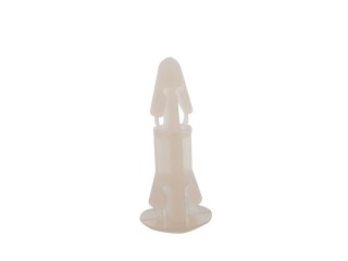

Mluvíš o osazení desky do keysu ne ? nebo kde ta část má být ;) děkuji
Tomáš546 25.12.2012 20:08
Tomáš546
[http://www.bucek.name/cenik/distsloupky.dat/sloupm 6-f.jpg]
mif 25.12.2012 20:10
Jasný ty tam sou
Tomáš546 25.12.2012 20:15
Tomáš546
A jsou tam kde mají být? Nenacpals sloupek někam, kde není v desce retenční ďoura? Prostě to vymontu…
mif 25.12.2012 20:20
Kovová? V pravěku jsem zažil umělohmotné, nacvaklo se to do ďoury v desce... Od té doby jsem desku n…
Dale Cooper 25.12.2012 20:09
Dale Cooper
Jj, i dnes se ještě občas setkáš s plastovými čuramedány, ale v devadesáti procentech je to už kov.…
mif 25.12.2012 20:13
umělohmotná?
