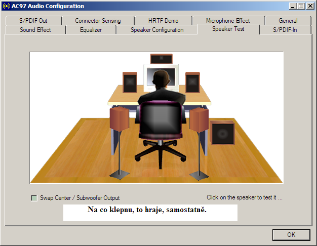

Tak, windowsy reinstalovány, nic se nestalo. Aby to šlo dobře pochopit udělal jsem screen...
[15foykm.jpg]
Takhle to vypadá, test hraje hudbu, windows dělá, jako že ji hraje ale z beden hrají jen 2 přední, pokud na ně kliknu a ještě k tomu hrají všechny...
Prostě, když kliknu na nějaký jiný repro, než na dva přední, nehraje nic, když kliknu na přední, hrajou všechny.
Pokud pustím např. hudbu, tak hraje vše. Každopádně, protože nehrají, nejdou ani ztlumit. Prosím, pokuste se někdo mi na to odepsat, už tady vedu dlouho monolog. Jsem pro všechno, jen abych to nemusel reklamovat. Zásahy do registru, do toho subwooferu, cokoliv, jen abych nemusel zase odsouvat postel a skříně.

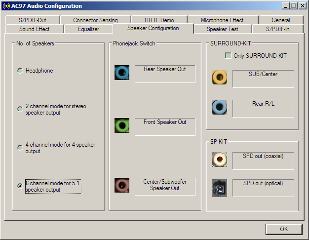

1) konfigurace repráků se nastavuje buď v ovladači co je default ve windows nebo v ovladači od výrobce desky.
V tom z windows sem nikdy nic nenastavil takže doporučuju vše co je tam nastavený vykopat ven a soustředit se na ten ovladač od výrobce desky.

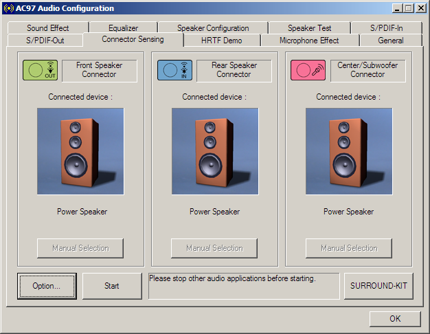

2)Normální deska má pro 5,1 výstup šest audio konektorů tvoje má tři. Takže se to musí nějak softwarově popřepínat.Většinou sou v v každým konektoru i senzory zastrčení jasku.
3)Pokud dobře vidím z obrázku "MSI Realtek" tak vlevo máš nastavený 5,1repro ale výstup je aktivní jen stereo - symbol výstupu zadních vývodů je aktivní jen zelený.
4)Zkus za chodu počítače pěkně všechny audio kabely odpojit. Potom tam jeden zastrčíš a ovladač od zvukovky by se tě měl zeptat cos tam vrazil např zadní reproduktory. Správně vybereš jestli jsi tam připojil přední,zadní nebo boční. Zastrčíš další kabel a znovu vybereš příslušný výstup. Až je nastavíš všechny můžeš to vyzkoušet.
k bodu 1) dodám že výrobce desky kupuje čip a upravuje software ke zvuku který k tomu výerobce dává -nacpe si tam třeba logo. Originál ovladač jde najít a stáíhnout na www.realtek.com.tw a určitě by to stálo za vyzkoušení ten na cd nebo i u výrobce bývá starý.

Kurva to není možný. Netušíš alespoň trochu, co je to STEREO? To jsou dva kanály! Každej ten kabel, co máš k dispozici, přenáší dva kanály. Jeden dva přední, druhej dva zadní, třetí subwoofer a centrál. To je 6 kanálů na 3 kabelech. A kolik zdířek máš na počítaču? Tři, vole.
A na subu to máš popsaný:
FL - front left
FR - front right
RL - rear left
RR - rear right
SUB
Center
Přelož si to do češtiny a máš to.
Pokud máš málo kabelů typu jack - cinch cinch, tak si sežeň. Potřebuješ tři.
Aha sorry jsem debil, zapomněl jsem na tom subwooferu změnit, že to jde z "dvd" a ne z "mp3"... Ok, sjedu to koupit, omlouvám se za ty komplikace, zapojil jsem to podle návodu, tak jsem myslel, že to bude fungovat. Pak to píchnu i do té díry, kde má být mikrofon, jo? To ničemu teda nevadí?
