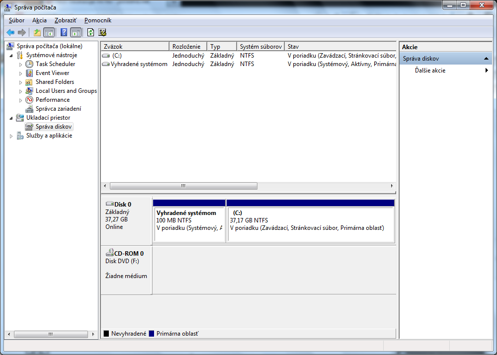

no a potom co ? mne ho tam neukazuje ukazuje mi iba disk C a vyhradene systemom Windows
adrian147 29.12.2012 15:35
adrian147
nic jiného? no nic, ofoť to. dáš si to okno správce jako aktivní- tzn. že na něj klikneš zmáčkneš a…

nevidí ho. napiš co to je za disk, jak jsi ho připojoval, bios ho vidí?

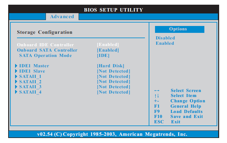

jukni do BIOSu, jestli to tam vypadá takhle [http://pc.poradna.net/file/view/12105-bios-png]
jirka44 29.12.2012 16:56
jirka44
vsetko mam tak ako ti
