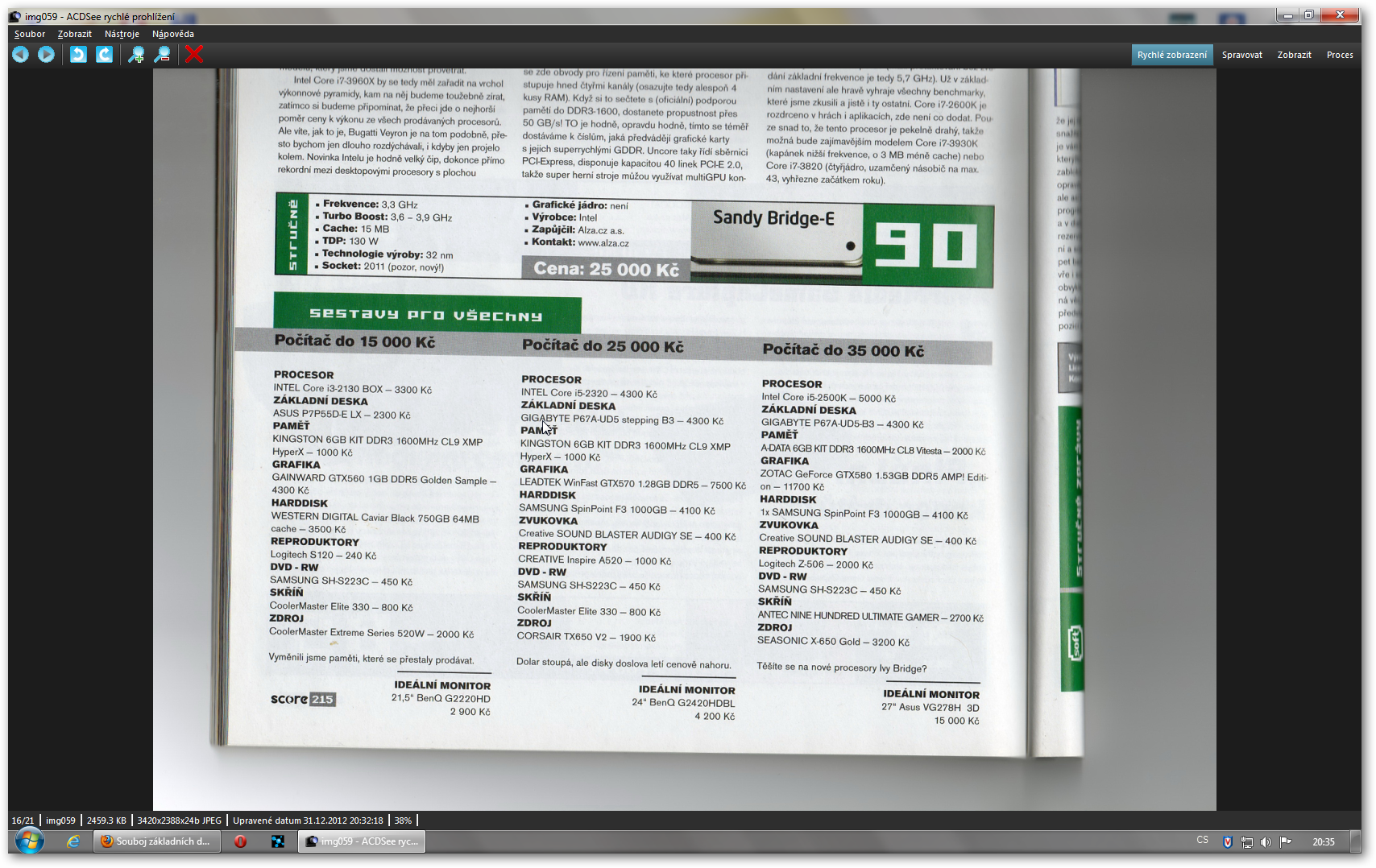

Naskenoval jsem vám doporučení chlapcu od Score, V 90% doporučují desky Gigabyte a grafiky enem Nvidia.Poslední číslo mám v práci,tam je to samej Gigabyte.
jejich grafická karta pro počítač do 35k je GTX 580, trochu slabé ne?
Chlapci ze Score jsou evidentně ve formě. A-data? Tři moduly v desce s duálním řadičem? Tero od Samce (to ještě včerty)?
edit: Já jsem dřív používal Gigabyty téměř výhradně, ale začali to tak flákat, že mi z problémů s nimi začala olézať koža za ušima. Pozor, týká se to i vyšší dívčí (prkna nad tři litry). MSI nebo Asus. Aspoň do doby, než se GB chytne za hlavu...
Ja taky doporucuju jenom NVidia.
Gigabyte je odpad, asi si to zaplatili.
trochu starší číslo, ne?
