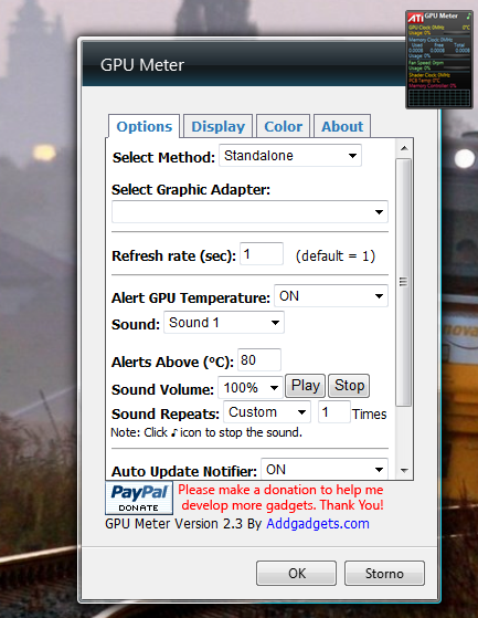

Ahoj, chtěl jsem se zeptat, jak mám nastavit miniaplikaci GPU Meter gadget. Nevím jak se tato miniaplikace nastavuje a když ji rozkliknu, tak mi to nenabízí žádný GPU. Kdo se miniaplikacemi zabývá nebo o nich něco ví tak mi prosím poraďte.
Predpokladám správne, že vybrať gr.adaptér Select Graphic Adapter: - nejde?

Ano, je to v obrázku.

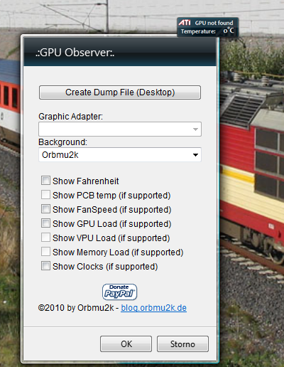

V obrázku vidím prd, že to nejde vybrať... Máš ATI kartu? Skús toto: GPU Observer – Sidebar Gadget

Grafická karta: Intel(R) HD Graphics 4000

A GPU Observer – Sidebar Gadget taky nefunguje

Áno, iste, nedokázal Ti nikto poradiť, pretože nikto nemohol tušiť, že si inštaluješ niečo o čom nič nevieš ako funguje...
Keby si sa ráčil vyjadriť, že si nečítal toto a samozrejme nespustil si na pozadí ako administrátor program PC Meter:
Request Software:Must running the PC Meter in background as administrator.
Support graphic card: Nvidia and ATI*
*ATI does not support Memory Usage, Shader Clock and Memory Controller.
**Some of function need the latest graphics card driver from Windows Update.
