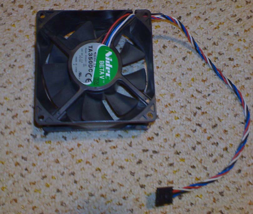

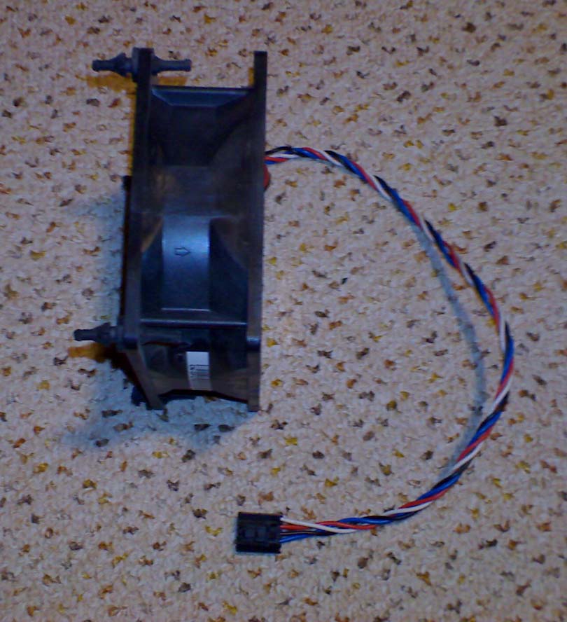

Demontoval jsem jeden větrák a nafotil ho, snímky přiloženy. Procházel jsem e-shop alza, leč z té nabídky tam nejsem vůbec moudrý. Mají sice v oddílu "ventilátory do skříní" ranec větráků se shodnými rozměry (92×92 mm), některé jsou však nižší (25 mm vs 38 mm u těch mých), to by asi až tak nevadilo.

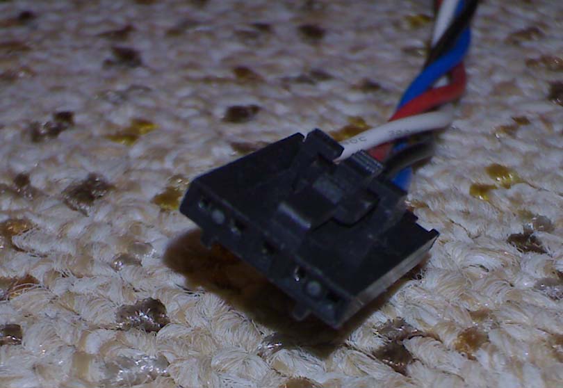

Rozdíl je však v konektorech, ty na webu mají konektor takový bílý, a zřejmě by nepasoval. Mé ventilátory mají konektor černý, placatý; dle foto.
Máte někdo představu, kde bych mohl sehnat náhradu? V jaké sekci apod hledat? Nebo jde o nějaké spešl řešení Dell a větráky budou stát litr?

Ono je to celkem jedno. Pokud chceš kvalitu, je jasnou volbou Noctua. Potřebuješ PWM (čtyřdrát), nicméně na ten stávající podivuhodný štekr to budeš muset nabastlit (pokus/omyl). Jen čort ví, jak je ta nádhera zapojená.
Jej, toho jsem se obával, toho konektoru... Je to tedy nějaký spešl konektor?
Našel jsem tohle, to má konektorů hodně a ten jeden vypadá podobně: produkt
Taky jsem našel stejný větrák (jako ten demontovaný) na netu (v horoucích peklech) a stojí od 20 dolarů výše... Jeden; a já potřebuji dva.
A k té výšce, myslíš, že nevadí rozdílná výška 25 mm vs 38 mm?
Otáčky asi problém nebudou, dle Everestu mají stávající větráky v klidu kolem 1000 rpm a v zátěži to vyleze až k 2500 rpm.
Jo, taky jsem to na Netu objevil. Cena je brutální (já jsem tam kdesi viděl i 45 doláčů za kus
). Ty štekry na tebou vybraném Noctua jsou na něco jiného, nepředpokládám, že by ti tam pasovaly. Mno, ten větrák je původně kde (bedna, grafika,...)? Strčil bych tam Noctuu s MOLEX redukcí a neřešil. Výška nehraje roli.

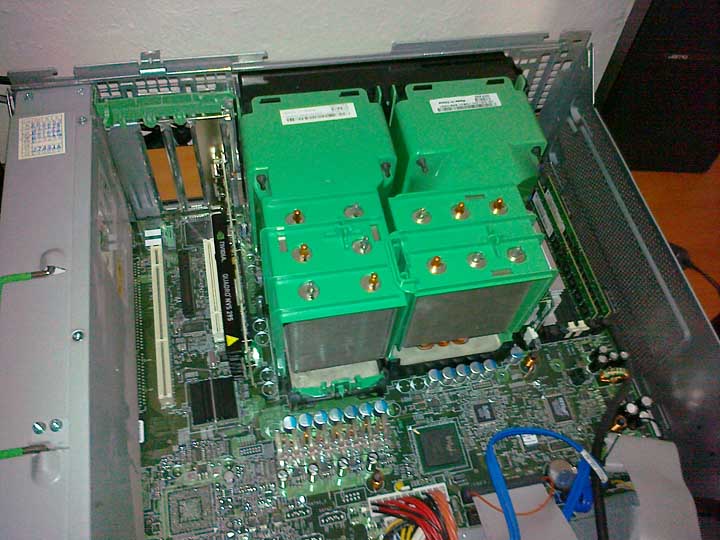

Větráky jsou na procesory, jsou nacvaklé v zelených plastových tunelech (krytech na chladiče CPU) a foukají ven z bedny:
![[http://pc.poradna.net/file/view/12229-vetraky-umis teni-jpg]](/file/view/12229-vetraky-umisteni-jpg)
Tam budeš potřebovat i sensing (asi by to bez něj hulákalo). Karel /níže/ objevil zapojení, tak tu Noctuu nabastli na stávající konektor (vezmi sobě kleště a pájku). Mělo by to chodit.

Zapojené to je (asi) takhle:
http://pinouts.ru/Motherboard/dell_fan_pinout.shtm l
