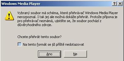

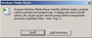

Ave. Řeším na zákošově PC problém s otevíráním videí v Opeře (poslední aktuální) na Seznamu v jeho mailovém prostředí. Po ťuknutí na ikonku přílohy videa si to zavolá WMP, který to nežere (viz přílohy). Jak, do prdele, donutit tu mrchu použít něco jiného? V nastavení/stahování/extenze jsem to zkoušel, nebere. AMD čtyřjádro, 4GB RAM, WXP_Pro_SP3, ovladače aktuální a funkční. Co dělám blbě?

Jak, do prdele, donutit tu mrchu použít něco jiného? Teď jsem si to přeposlal k sobě (ano, mám účet…

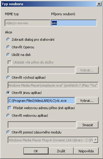

Ukaž ještě nastavení Opery pro konkrétní příponu.

[12239-mime-jpg] To je ale jen wm. Obecně se mi vše otevírá ve VLCu, pouze ta ludra ze seznamu leze…

Když zvolíš dialog pro stahování, tak se nabídne pro otevření VLC nebo WMP? Ještě bych se podíval ja…

koukám do hlavičky vyžadovacího paketu- on nechce video, on chce ms smi: GET /download/i/FLtNrblabl…
GET /download/i/FLtNrblablablablaOOXg/Kocour_po_tahu.s mi
na to zareagne patrně jen wmp, měl by to být playlist.
