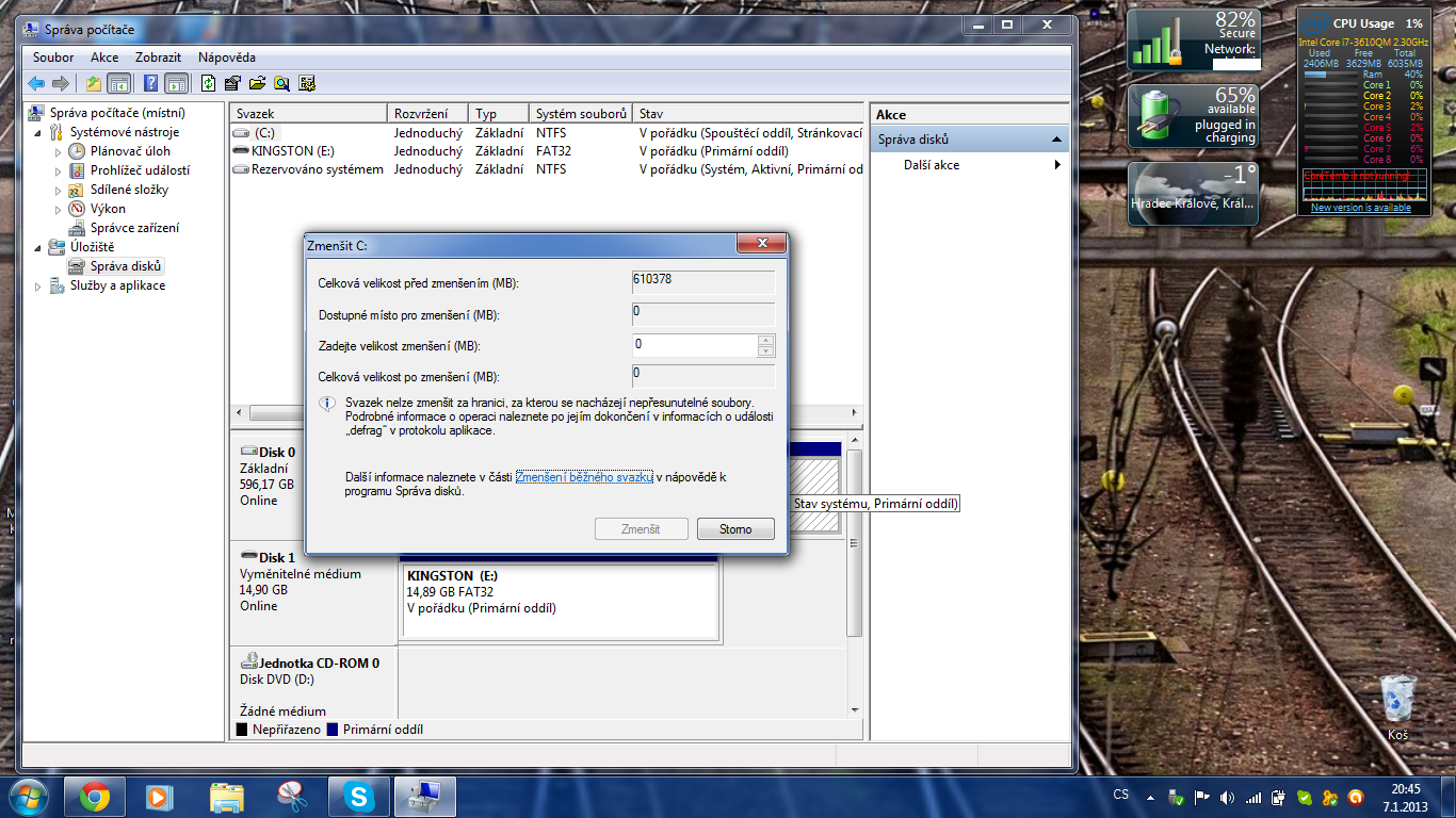

Však Ti to tam píše: "Svazek nelze zmenšit za hranici..." Potrebuješ určitú voľnú veľkosť na disku.…

528GB Myslí si, že je to snad dost.:!:

dostupné místo pro zmenšení: 0 a celý pohled na správu disků překryt nicneříkajícím panelem. :!::pu…

jakou má informační hodnotu zatajena informace
Alfonz.SPO 07.01.2013 21:17
Alfonz.SPO
ještě jednou a pomalu: Myslí si, že je to snad dost ! a správce disků s údaji je přitom zakryt pan…

Notebook mám nový asi týden. Nevim proč to nejde. Taky jsem zjistil, že to možná půjde v nouzovým re…

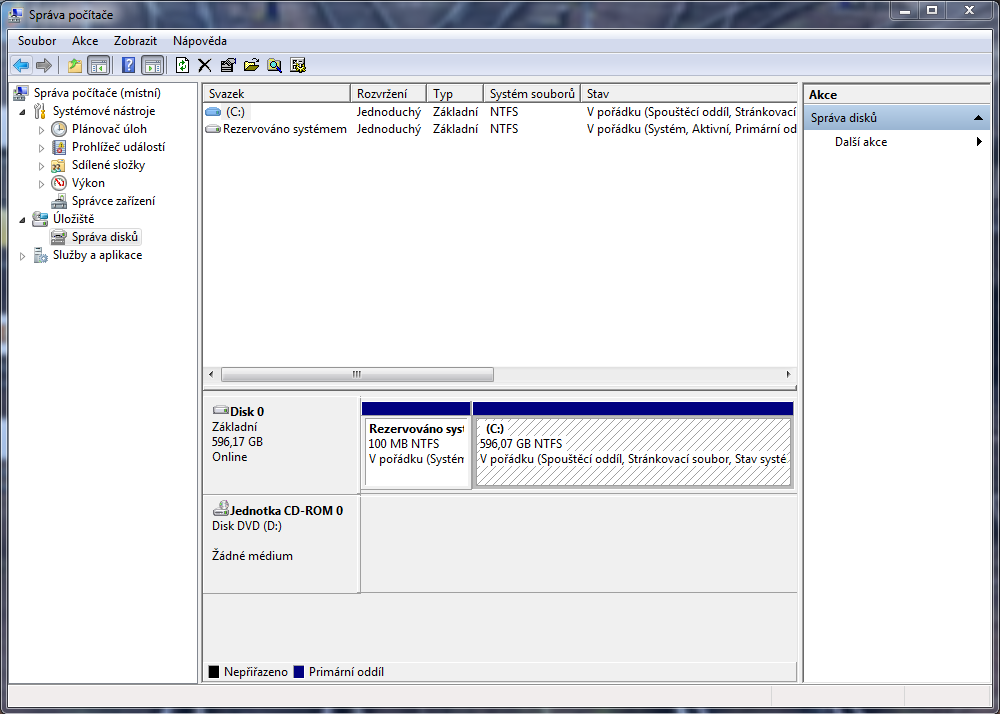

a ten obrázek ze správy disků, kde bude vidět jejich popis, obsazené a volné místo sem bude dávat kd…
lední brtník 10.01.2013 18:43
Omlouvám se za to foto. Je zde: [12302-disk-png] Jo a vytahovat si z notebooku disk nebudu. Za 1, n…

kde bude vidět jejich popis, obsazené a volné místo je to dost česky? určitě užitečnější info než w…

Teď jsem se na Partition Manager chtěl zeptat. O tom programu jsem věděl už předtím, že umí rozdělit…

1) buď se vykašleš na dělení disku, a nebudeš na to vůbec sahat. 2) nebo si na to seženeš program.…

Já se o tohle moc nezajímám. Nejsem všeuměl, takže se potřebuju zeptat, jestli se někumu takového ni…

Já jsem to rozděloval několikrát tímto a vždy se povedlo. Konkrétně u Win 7 Ultimate 32bit. http://w…

Je to super. Moc děkuji za program MiniTool Partition Wizard Home Edition. A děkuju i těm, kteří se… poslední
