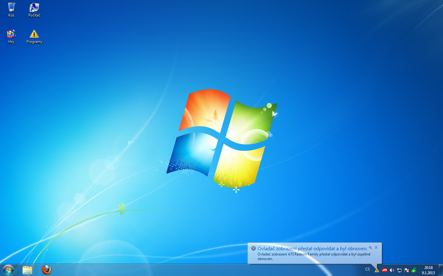

Ahoj poradno mám problém při jakékoli hře mi to občas většinou teda asi po 5 minutách zhasne obrazovka rozeřve se větrák a pak zase ztichne a hra jede dál a hodí mi to to co je na obrázku.Nedávno jsem instaloval W7,Všechny ovladače jsou nainstalovány,teploty v normě tak proč to spadává?Když jsem měl před tim W8,W vista a Wxp tak to bylo v pohodě.

karty X1xxx nejsou oficiálně ve W7 a vyšších podporovány.
http://support.amd.com/us/gpudownload/windows/Lega cy/Pages/radeonaiw_vista64.aspx?type=2.4.1&product =2.4.1.3.13&lang=English

Prosím poraďte nainstaloval jsem si verzi Catalystu 9.3 a stejně to furt padá bylo to pro W7.

no ať pustim jakoukoliv hru tak to třeba po 5 minutách spadne a hodí to ten obrázek co je na začátku a když ne tak můžu hrát hodinu a nic se nestane.
Tohle mi dělalo u staršího PC, tu grafiku jsem pak zkoušel v novém PC a jelo to. Problém je na 100% zdroj/deska.
Ale na 99% je to zdroj.
Ale proš mi to na Wxp jelo a na W7 ne?,bohužel Wxp už nemám ale ještě před tejdnem to ještě jelo ale o zdroji rozbitém už jsem psal v tomto vlákně 923296-odchazi-zdroj
Jestli máš stále tenhle zdroj, tak se ani nediv. A jak píšeš to zapínání na víceropokusů, to mi dělalo také. ;)

Protože na Win XP jsi měl ovladače pro XP na Win 7 jsi měl ovladače kdovíproco a teď máš zpět XP či co a máš na tom stále ovladače kdovíproco.
ne já mám stále W7 a ovladače mám pro W7 a na starém os sem měl ovladače pro xp
