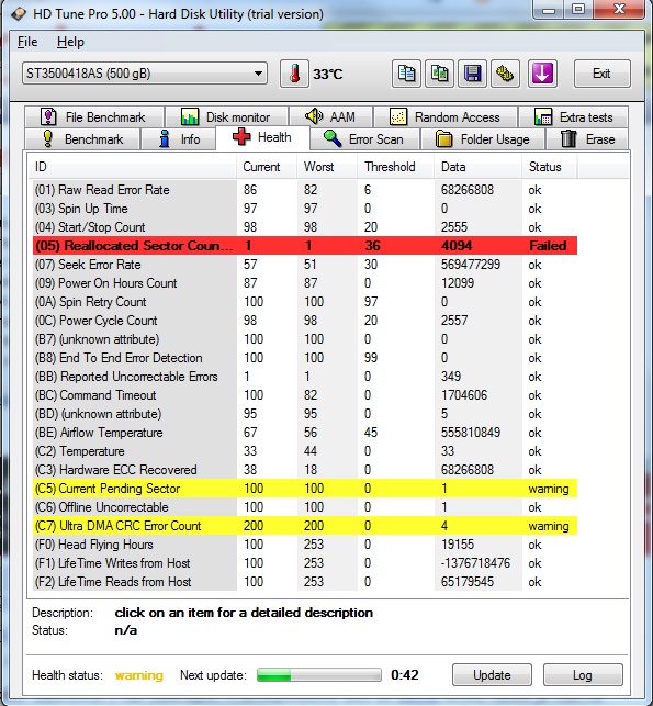

Dobrý den, chci se zeptat jestli mi náhodou neodešel pevný disk nebo co s ním je. K souborům se dostanu, při bootu se PC sekne a musím ho restartovat a takhle pořát dokola (do nouzového režimu se taktéž nedostanu). Chtěl jsem zkusit Windows přeinstalovat, ale instalace mi napsala: System windows nelze nainstalovat na tento disk protože se disk asi brzy zhroutí.

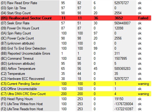

Výpis S.M.A.R.T (viz přiložený obrázek)HD Tune
HDD je značky SEAGATE (500GB)
Systém: Windows 7 Home Premium
Děkuji za rady.

celé okno programu
svandav 10.01.2013 18:08
svandav
Zatím přemapován jeden sektor > tato hodnota může zůstat, nebo narůstat > každopádně takový disk se…

Zatím přemapován jeden sektor To je nějaká ptákovina né? Na předešlém obrázku je 11.

Každý se díváte na jiný obrázek :)
karel 10.01.2013 18:30
Protože jsem reagoval na obrázek, kde byla legenda. Takže počet roste, disk jde do Křemíkového nebe!

V tomto obrázku máte 1 přemapovaný, to, co jste dal bez legendy v dotazu, je 11 přemapovaných sektor…

1 v stlpci "Current" je normalizovana hodnota. (Cim nizsia, tym horsie.) Pocet sektorov je asi tych…

Časové rozpětí mezi obrázky je asi půl hodiny

Když to píše "zálohovat", tak zálohujte! Pravděpodobně disk už blbnul dříve, takže je čas na nákup nového. Z obrázku s uřízlou legendou toho člověk moc nevyčte, ale pokud firmware realokuje sektory a ve větším množství, či v narůstajícím počtu sektorů, pak disk je na odpis.
Důležitá uživatelská data se zásadně zálohují na jiné médium bez ohledu na stav disku.
V tomto obrázku máte 1 přemapovaný, to, co jste dal bez legendy v dotazu, je 11 přemapovaných sektorů!
A jaké je časové rozpětí mezi těmi dvěma obrázky?
Zálohovat data! To je akutní, pokud neznámé časové období poměrně malé. A pochopitelně nový disk.
