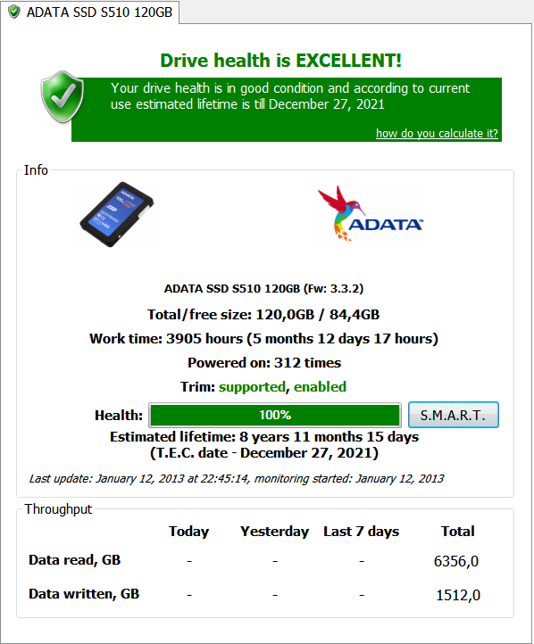

Mám (podle obecného mínění) velmi "nekvalitní" SSD ADATA. Přesto má podle software, zmíněného ve tvý…

Aha. No, já mám ten disk něco přes 8 měsíců (4.5.2012) a ten soft vykazuje 5 měsíců a 12 dní využití… poslední

Mám (podle obecného mínění) velmi "nekvalitní" SSD ADATA. Přesto má podle software, zmíněného ve tvých odkazech, předpovídanou docela slušnou dobu bytí. Zatímco Intel (spodní obrázek) je na tom po třech měsících používání poněkud hůře. Nic to nedokazuje - jen pro zajímavost.

Upřesním: Zmíněný 80GB Intel X25, který tady představuješ, ukazuje situaci (viz komentář Vladimíra) po 1,5 roku od zprovoznění, z toho (viz SMART, info skrze SSDLife) 3 měsíce, 7 dní a 9 hodin - celkem 2337 hodin - sečteného reálného provozu.
Aha. No, já mám ten disk něco přes 8 měsíců (4.5.2012) a ten soft vykazuje 5 měsíců a 12 dní využití. Bylo by hezké, kdyby se to dožilo té vyvěštěné doby. :-)
