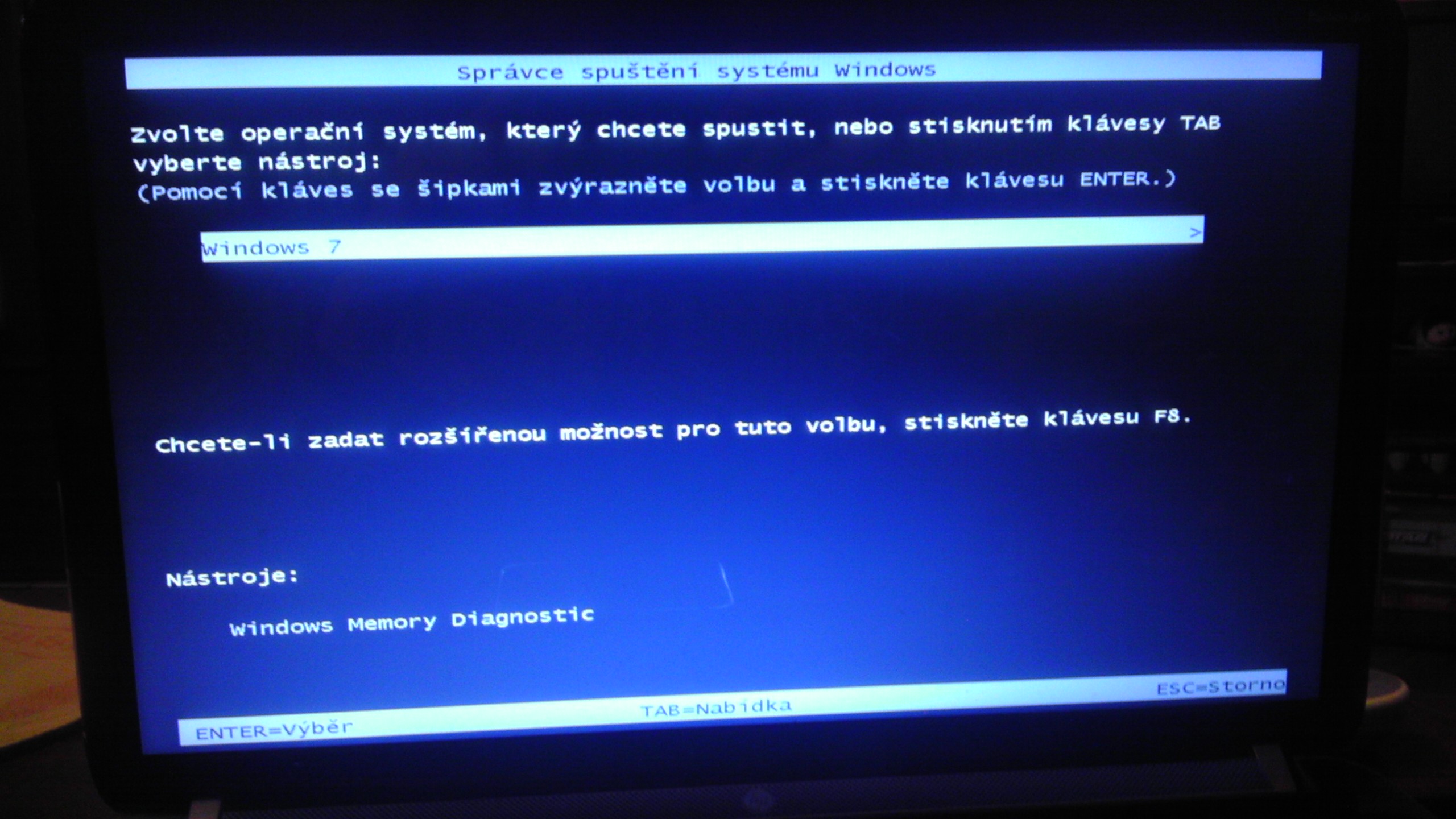

F9 jsi mackal ?
Alfonz.SPO 12.01.2013 20:38
Alfonz.SPO
Jo mackal, ale je tady jenom, zvolte operační systém, který chcete spustit, pod tím windows 7 pod ti…

Máš v BIOSu nastaveno na prvním místě boot z CD/DVD?
IQ37 12.01.2013 20:52
Macka se F9 nikoliv F8 ! A mackat mas hned po zapnuti ntb. EDIT Tohle se ti objevi ? [http://2.bp.b…

Zmacknul sem f9, potom až f8 hned na úvodní obrazovce a objevilo se, co sem psal.

Ťted uz to psalo select boot device, dál sem cd,dvd a opět ta tabulka
trefiesnaj 12.01.2013 21:16
trefiesnaj
A kdyz das ENTER, stane se co ?

Jinak jak jsi dal ten screen, tak bys pote co se ti objevi ta tabulka dat ENTER
a instalace by mela pokracovat dal.
