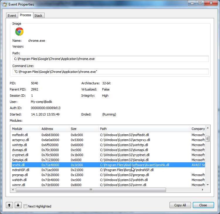

že ho nepoužíváš neznamená, že on nevyužívá tvůj systém. [12341-proces-jpg] echt sorry ne avg ale…

Avast pouzivam.. myslite ze by na to mohl mit vliv..?
Jirka00 14.01.2013 15:14
Jirka00
zkusit se to dá.
kmochna 14.01.2013 15:24
kmochna
tady je druhy sken bez pritomnosti avastu 600584278
Jirka00 14.01.2013 15:57
Jirka00
avast je přítomen stále- stačí se kouknout do vlastností vlákna. to může i nemusí vadit. ale lepší j…
