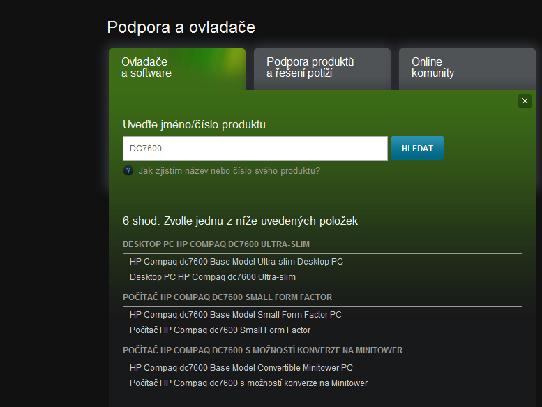

http://h20000.www2.hp.com/bizsupport/TechSupport/D ocumentIndex.jsp?contentType=SupportManual&lang=cs &cc=cz&docIndexId=65061&taskId=135&prodTypeId=1245 4&prodSeriesId=472277
tuto tu není?

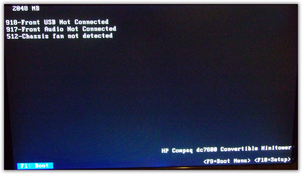

Ještě bych poprosil o radu ohledně biosu.
Nevíte kde se dá vypnout test té desky při startu a zrušit potvrzení F1 na start systému?
hp - není to potvrzení při každé změně disků?
Já neměním disky.
Kolega mi ten pc donesl že mu nejede.
Zjistil jsem že chcípla deska.
Sehnal jsem jinou, přeinstaloval jsem systém a pokaždé to dělá tu kontrolu té desky.
Je možné že to tak má HP udělané, nevím. ještě jsem se s tím nesetkal.
Přikládám foto.
Pohledej v nastavení BIOSu, jestli tam není něco podobného.
klik
Select the Advanced menu. Jsem našel. Ale Select the F1 Prompt option tam není.
tak to ofoť pro představu, co tam je.
