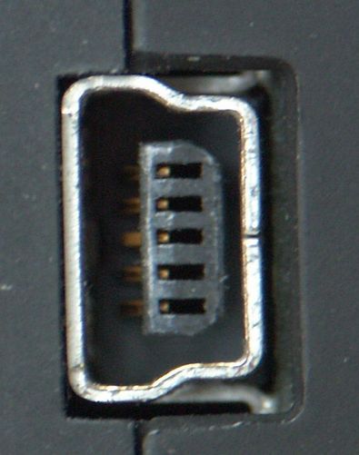

Ahoj,
prosím Vás dá se někde koupit viz.obrázek?
Myslím komplet abych to mohl vyměnit u tabletu, komplet přepájet.

Už jsem asi našel, je toto ono?
http://www.gme.cz/konektory-usb-mini-b/usb-konekto r-xinya-usb-mini-b-f-smd-p832-177/
ano vypada to na mini-B, preistotu si to mozes pomerat rozmerovo podla http://de.wikipedia.org/wiki/Universal_Serial_Bus# Spezifikationen
S odpajkovanim to nebude take jednoduche, najprv by som asi kontakty po jednom a potom budes muset obe velke konce nahriat sucasne (2 pajkovacky alebo co) inac vytrhnes plosak. Alebo horkovzdusna pistol ale to je relativne nebezpecne mozes odfuknut aj dalsich 50 suciastok :D ale horkovzdusna pistol bola moja zachrana viackrat ked som sa este vrtal v notebookoch.
lepsie obrazky http://en.wikipedia.org/wiki/Universal_Serial_Bus# Host_interface_receptacles moze to byt len mini B
Díky, moc. Už jsem se na to koukal a opravdu to nebude jednoduché to předělat.
PS:
Ještě se zeptám, kde by se pohybovala cena kdybych si to nechal udělat v nějakém servisu?
