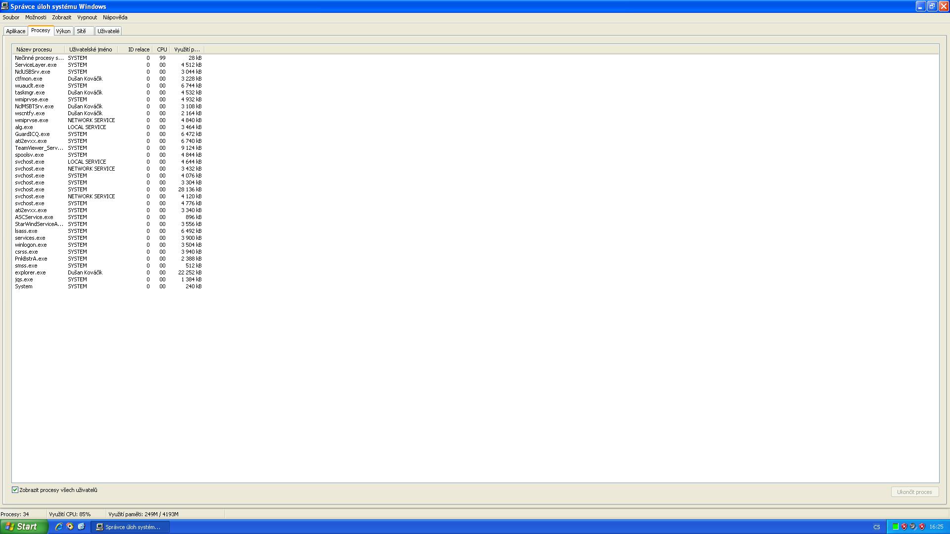

Nainstaloval jsem tedy SP3, nez jsem sem se dostal jsem na poradnu tak to trvalo snad 10 minut, pc j…
dusakovacik 16.01.2013 16:29
dusakovacik
To myslíš vážně? :-D Ten obrázek říká, že v PC se neděje lautr nic. Možná ti tam toho běží trochu ví…
lesov 16.01.2013 16:57
lesov
No prave ze se v pc lutr nic nedeje tak mi prijde divne proc mam vytizeni skoro 100 %, zkusim preins…
dusakovacik 16.01.2013 17:29
dusakovacik
zkusim preinstalovat na 64-bit verzi nevymyslej kraviny a spust uz konecne ten nouzovej rezim.

Protoze tam nic nebezi tak se divim proc mam 100% vytizeni
dusakovacik 16.01.2013 17:31
dusakovacik
A ten počítač je pomalej, seká se nebo co?! PS. Jestli máš CPU vytíženej podle obrázku, tak to je do…
lesov 16.01.2013 18:21
lesov
tak se divim proc mam 100% vytizeni jestli myslíš 99% "nečinné procesy systému", tak to není vytíže…
jirka44 16.01.2013 18:24
jirka44
To necinne procesy jsem nemyslel, ale dole na obrazku je vytizeni CPU skoro 100%, ale problem se vyr…
