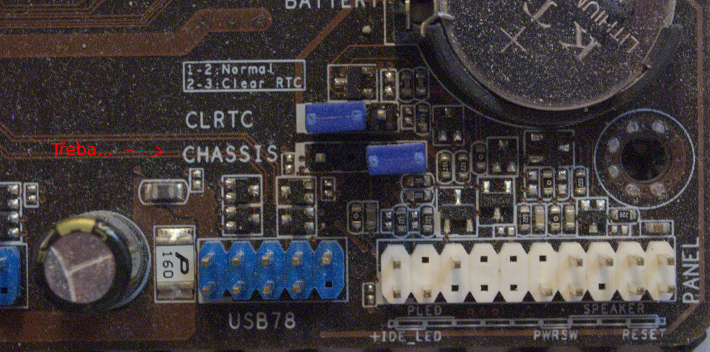

Já sem se možná zapomněl zmínit o tom že když vypnu zdroj a pak se zas zapne tak tam naskočí bios a tabulka s tímto :the system intruded chassis opened or tempered before please check the system.
Može to být společného něco s tímto?
Ano, otevřená skříň může za vše!
Pozn.: To byla ta modrá vodička... Nebylo by lépe k té akci někoho přizvat?
moje hloupost no..A můžu se ještě zeptat jak by se to mělo v biosu jmenovat abych to mohl vypnout.
Přečti si manuál. Taky funguje Google: system intruded chassis opened
Na webu Asusu stáhnout manuál k neznámému typu desky a tradičně se tomu věnuje celá jedna kapitola manuálu.
Dodatek: Obvykle stačí najít obrázek rozložení konektorů na desce, najít správnou hordu pinů a přesunout zkratovací propojku na správné místo.
