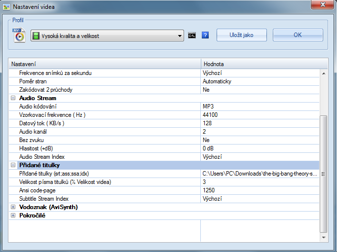

Mám problém s programem Format Factory, který mi dříve dobře sloužil, ale zničehonic, aniž bych cokoliv přenastavoval, ve vložených titulcích do videa začala blbnout diakritika a část písmen s háčky se zobrazuje jako _. Nastaveno mám normálně 1250 Central Europe, tak nevím. Přikládám screenshoty, tak jestli máte s programem zkušenosti, tak prosím napište, kde vidíte problém.
Díky moc ;)
Skús sa hlavne pozrieť na súbor s titulkami - ako sú kódované (napr. notepad++, pspad...). Ja vo FF…

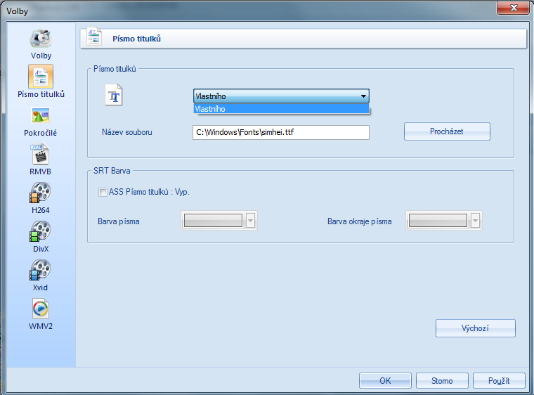

Sice nevím, jak to kódování zjistit, ale stačilo přepsat font na tahomabd.ttf a jde mi to. Díky!

Jenom upřesňuju, že jazyk tahomabd.ttf se vkládá ( na tvrdo jsem ho vložil do řádku: C:\Windows\Font… poslední
Ja vo FF používam na titulky font tahomabd.ttf.
Zistíš to tak, že súbor otvoríš v nejakom "lepšom editore", príklady na programy som Ti dal vyššie...
