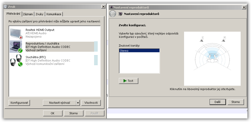

Tak by to mělo fungovat. Mrkni do mixéru zvuku na konfiguraci repro.
Cat 21.01.2013 12:30
Cat
Co je mixer zvuku ? :O
junebag 21.01.2013 12:31
junebag
Koukni na obrázek.
Cat 21.01.2013 12:33
Cat
q6410gmv5
junebag 21.01.2013 12:36
junebag
Momentálně mi začly hrát dva přední.
junebag 21.01.2013 12:37
junebag
Aha,ale to jen když to nastavím na stereo v realtek.Když dám 5.1 neslyším nic.
junebag 21.01.2013 12:38
junebag
Jinak v tom mixu jsou také nastaveny na 5.1 A pořád hrajou jen dva,už i na 5.1 a ne jen na stereo

Co dělá když dáš test?
Cat 21.01.2013 12:46
Cat
Vyjde zvuk z jednoho předního,pak z druhého. Nic víc .. + To neustálé hučení z repráků. A momentáln…

Nepomohlo ani tohle. Zkus sem tedy aspoň ten SRS,ale i tam to ukazuje,že hrají pouze přední hmpluep…

V tom odkazu,kde to řešili,měl problém se zaškrtnutím "zadní dvojice" s tím mám stejný problém,ale n…

Ještě jsem zkusil přepojit (jak je na obrázku) ze zaškrtlého do kroužku a začly hrát i zadní.Jen sem…

Ještě k tomu obrázku "Správce Realteku" a "Aktuálně připojené zařízení je:", zaškrtnul bych tam ty p…
lesov 22.01.2013 12:57
lesov
No jasně,to normálně mám,jen to bylo teď na zkoušku.Když tam byly ty boční,hrály i zadní,když zaškrt…
