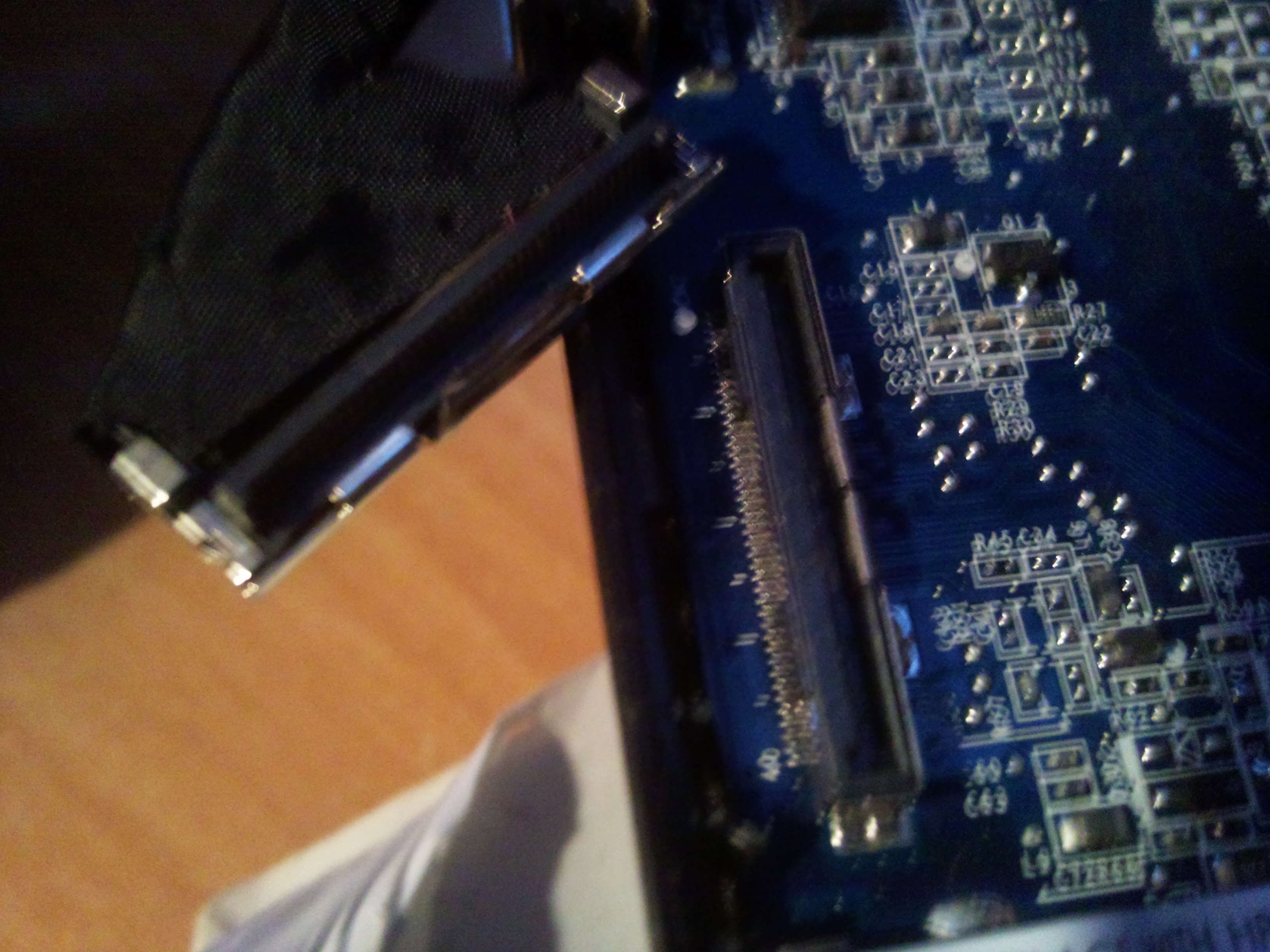

Kámošovi spadl ntb HP pivilion g6 1260ec na zem, a rozbil se display. Všechno ostatní vypadá ok ale nevím to jistě. Potřeboval bych poradit jak přepnout co nejjednodušeji na externí lcd(po slepu dá se říct) a nebo jestli tenhle výstup LCD dělají jen HP a jaké řady, a nebo kde zjistím jaký ntb má jaký typ připojení lcd. Jde mi o to jestli bych mohl vyzkoušet display z ntb ASUS K50. Nechce se mi ho kvůli tomu rozebírat jen tak. Pokuď by tu někdo věděl tak děkuji za rady.

Externy display sa pripaja do prislusneho konektora na notebooku ktory je na zadnej alebo bocnej strane (VGA alebo HDMI) a prepina sa to spravidla kombinaciou Fn+Fneco, viz obrazky na klavesach (zvycajne je to ako obdlznik) alebo navod k danemu modelu notebooku (je na webe vyrobcu).
Interny konektor neotestujes nijak, len nahradnym LVDS panelom (a univerzalny konektor je zozadu na paneli, nie to co ide do dosky, ten kablik si nechas to je HP proprietarny kabel.
no ale přes tuto klávesu to nejde, a co se právě zobrazuje na lcd nevidím, protože je rozbitý, a když připojím externí lcd, nic se nestane. Jako by se zasekl někde před načtením windows. A jak zjistím z kterého ntb tam lcd pasu a z kterého ne? aniž bych ho musel rozebírat. Zajímá mě jestli se to dá někde na internetu zjistit. Nechce se mi totiž kupovat hnedka nový lcd když nevím jestli není špatného ještě něco jiného.
Ked nejde externy monitor tak tam je vadneho viac. Je tam nejaka aktivita disku? (nacitava sa windows?). Ak nie tak je vadny cely notebook.
Stiahni si manual pre ten model z webu vyrobcu ze jaka presne to je klavesa na prepinanie displayov.
Jaky LCD tam pasuje sa da zisti pomocou google ak hladas nahradne displaye pre dany model tak najdes nejake presne typove cisla. Vseobecne sa da vymienat len za stejny typ alebo 100% kompatibilny typ (stejny timing a vsetky parametre) ptz EDID informacie su zvycajne v NB na mainboarde a nie v displayi (teoreticky je mozne vymenit to za akykolvek panel ak clovek vie jak ma prepisat EDID EEPROM, co vie len vyrobca). Takze nahradny panel sa hlada bud googlom podla typu NB alebo sa rozobere veko a pozre sa na zadnej strane panela co to je presne za vyrobcu+typ a objedna sa stejny kdekolvek.
Ty to doma nijak neporiesis a ani na ten LVDS nic nepripojis ptz nemas ziaden iny panel, v servise by mohli mat nahradny panel a mohli by potom nieco na nom vidiet.
