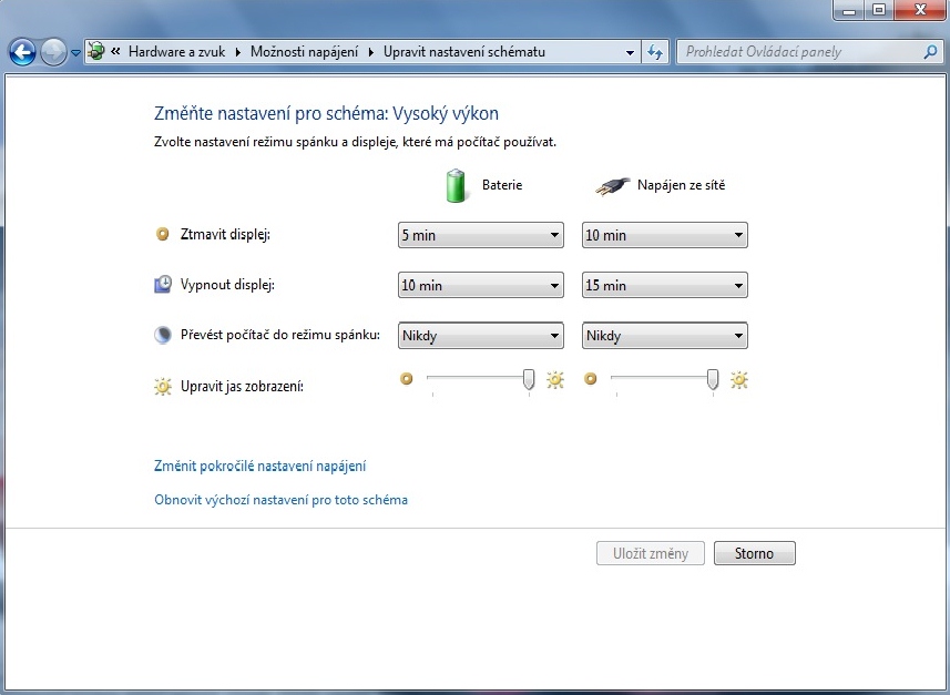

Zde je obrázek co tam mám změnit?

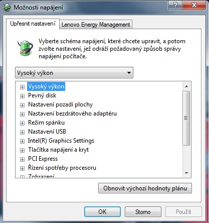

Změnit pokročilé nastavení napájení
další je
zobrazení
nastavení multimédií
internet explorer
baterie
Fakt netuším, co tam máš nastavené, tak ani nemůžu říct, co máš změnit.
Klikni na Obnovit výchozí nastavení.
