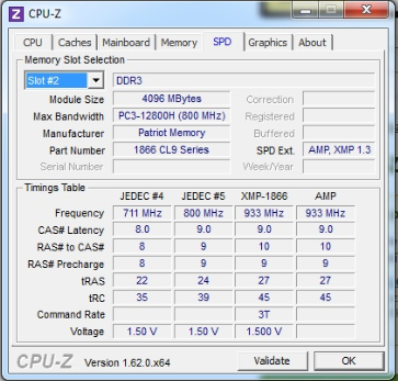

Spusti CPU-Z, záložka SPD a obrázok sem.

V cpu-z to ukazuje 1866mhz

Dej sem ten obrázek. Pro vyšší frekvenci je možná potřeba nastavit vyšší napětí pro paměť. Ale nejlí…

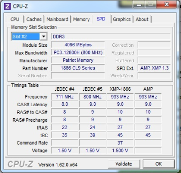

Hodím to sem, na to sa nedalo dívať: [12491-snap1-png] Ak si všimneš špecifikáciu JEDEC #5 = 1600M…

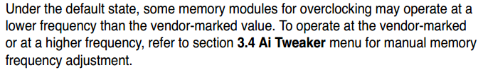

Při nastavení Memory Frequency na Auto to neumožní nastavit vyšší frekvenci, než 1600 MHz. Když ji c…

Tak už jsem to našel v manuálu ale děkuju všem za rady poslední
[12491-snap1-png]
Ak si všimneš špecifikáciu JEDEC #5 = 1600MHz, 1866Mhz - len profil XMP (pochybujem, že na AMD doske to pôjde, je to profil pre INTEL...).
Skús ísť do BIOS-U a pozri či máš možnosť zvoliť profil XMP.
