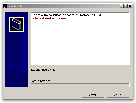

Například používám na úpravu zvuku tzv Švýcarský nožík jestli to někomu něco říká. AC3&DTS
Převod fps, delay a jiné kraviny. V omezeném účtu mi to vyhodí hlášku že blabla. Viz chyba.png.

ta "chyba" je problém toho, že se snažíš rozbalovat nějaký winrar selfextract do program files a adresáře AC3+DTS - to tam instaluješ, nebo to je "samovolná" činnost toho "programu"? pokud je to instalace, pak instaluj pod adminem a použivej pod userem. Pokud je to "akce" programu, musíš nastavit práva.

První je to dané asi tím programem. Pošlu fotku za chvíli.
Druhé netuším jak to nastavit, mám poprvé uživatelský účet.
ad 1. neposílej fotky, nastav si to
ad 2. nastavuje se to (většinou) v programu...

Není "utlačovaný". Prostě se musíš mentálně oprostit od toho, že si zapisuješ kam chceš. Uživatel každého slušného (a slušně nastaveného) systému má mít právo defaultně zapisovat pouze do svého domovského adresáře a explicitně potom tam, kam mu to povolí admin. To je správný a bezpečný postup a tak to má být.
Pokud chceš používat prasácky napsané programy, které modifikují data a programy v "program files", musíš přidat uživatelům na tuto složku práva. To je logický důsledek.
