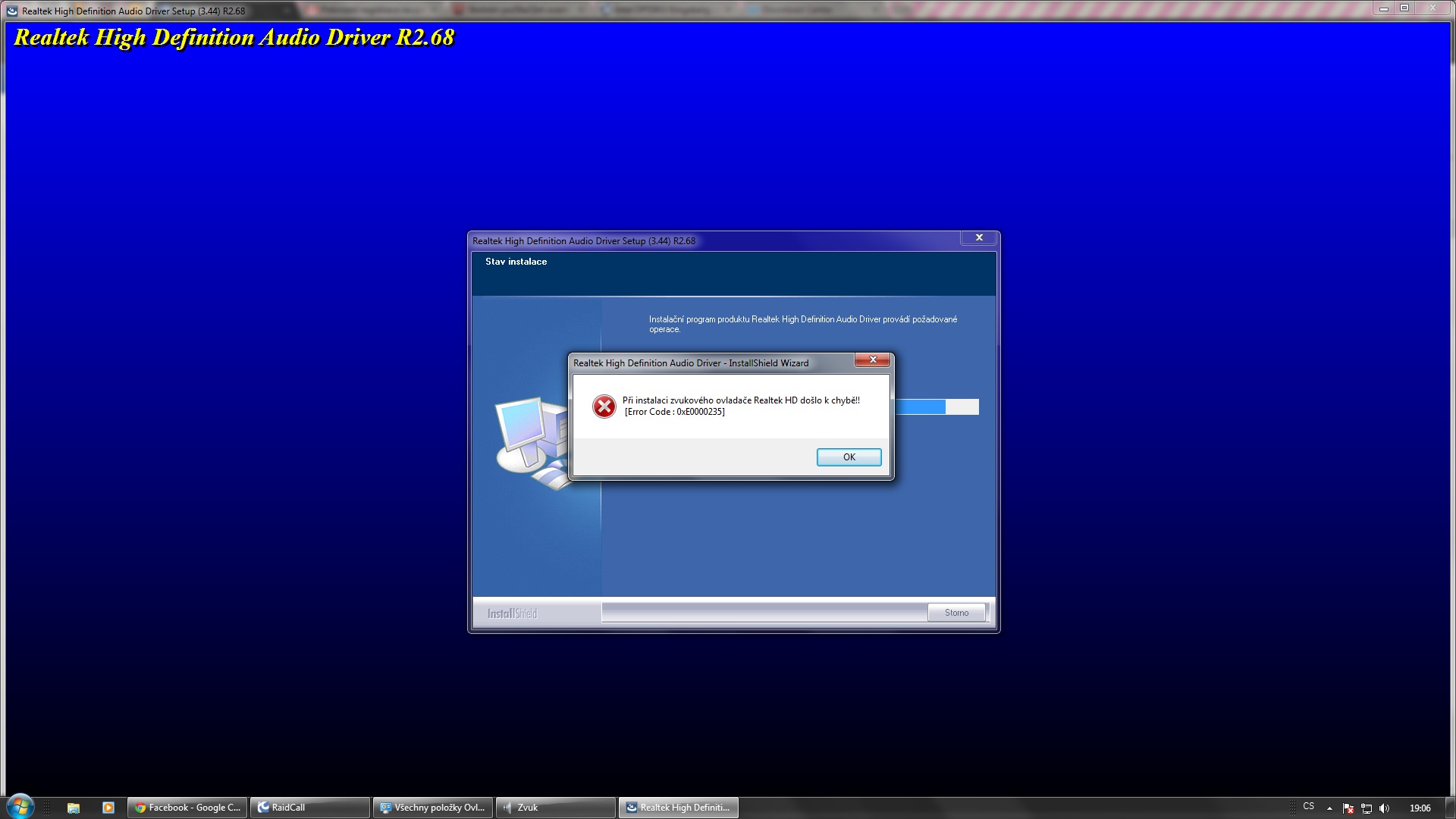

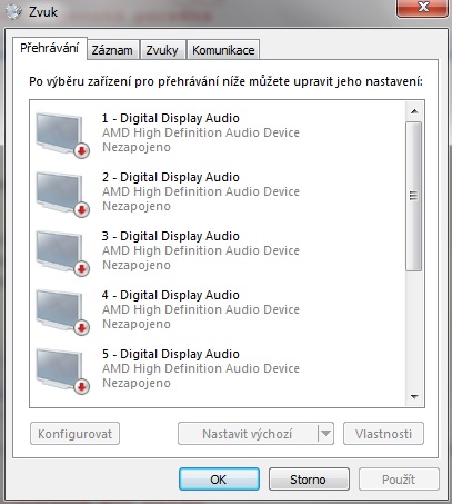

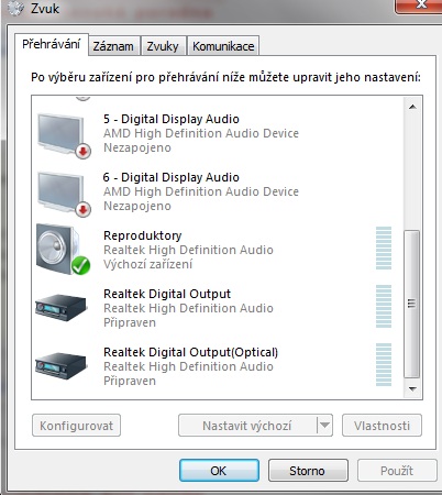

Zdravím, mám problém se zvukem u PC, z ničeho nic se prostě občas vypne a jediné, co pomůže je restart. Nezpozorovala jsem žádnou spojitost s nějakým úkonem, vždy se tak děje náhodně. Momentálně zvuk opět nejde, ve Správci zvuku vypadá vše normálně, to samé Správce zařízení, Prohlížeč událostí nehlásí nic a nikdy se neobjeví žádná zpráva ( např. že zařízení přestalo fungovat). Zkusila jsem i jiné repráky a sluchátka. Aktualizované by mělo být všechno, až na jednu věc, zkoušela jsem Realtek* ALC Audio Driver (viz. screen). Ještě mě zaráží, že když se chci dostat na Zvuk, trvá pět minut, než se načte a pak opět viz. screen.

Tie digitalne nezapojene su üre HDMI (t.j. graficka karta), nemalo by ich tam byt 10, ale je mozne ze grafika teoreticky umoznuje 10HDMI v tom pripade je to OK. 5minutove cakanie neni OK.
Ak je v sprave zvukov vybraty so zelenou fajfkou ten "realtek reproduktory" tak to musi hrat, treba pustit nejaku hudbu a kyvat s konektorom ci neni problem v nom, alebo v kabliku reproduktorov, apod niekde tam je zly kontakt alebo natrhnuty kabel apod. Moze byt aj na zvukovke/zakl.doske zly kontakt/utrhnuty konektor.
Aby sa vylucila zavada v ovladacoch tak treba skusit nainstalit nacisto Win a len spravne ovladace z webu vyrobcu zakl.dosky (pre dany presny model zakl.dosky) a grafiky, a nie nejake realtek alc z nejakych webov niktonevieskade. Ta chyba pri instalacii moze suvisiet s tym ze instalujes nespravne ovladace (spravne su na webe vyrobcu zakl.dosky). Alebo mas v PC nejake blokovacie programy typu antivir apod tiez mozu robit problemy - skusit ich vypnut pred instalaciou ovladaca.
