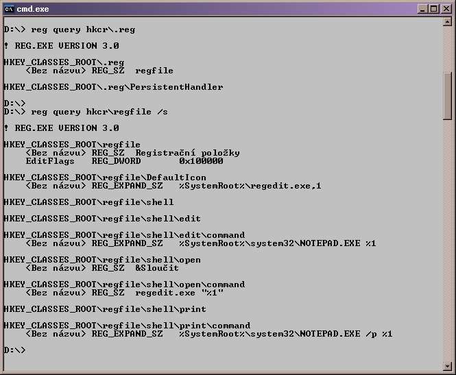

v příkazovém řádku spusť
spodní dvě položky nemusí existovat.
nebo si rovnou oprav asociace: http://www.winhelponline.com/blog/file-asso-fixes- for-windows-7/
a práva k adresáři zobrazíš pravým myšem na něm - zabezpečení.

už jsi ten .reg naimportoval, nebo aspoň ověřil korektní asociace v registrech? obsah toho czech.reg je v pořádku?
na import je i příkaz:
