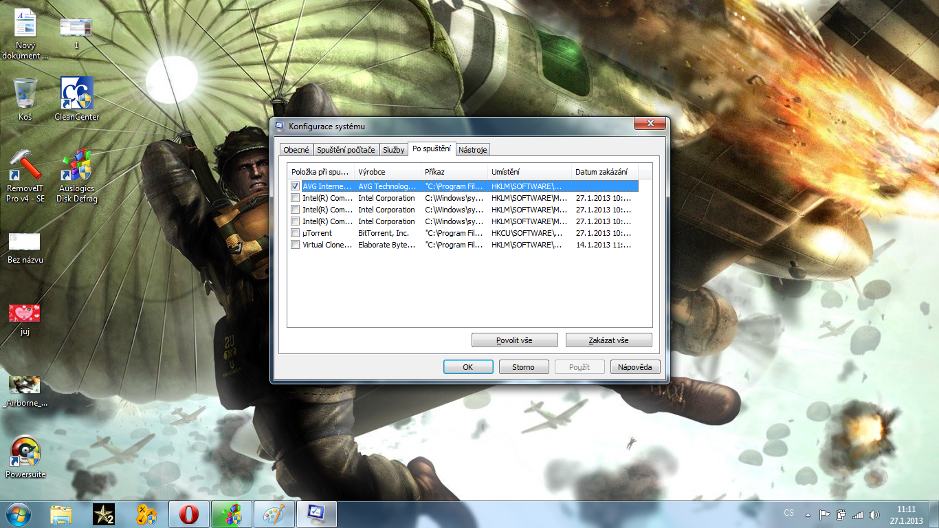

Odinstaluj vše co nepoužíváš, v msconfig si vypni všechny nepotřebné procesy, které se spouštějí při startu OS.
Díky a vadí když mám hodně her nainstalovaných?
Vadí a nevadí. Radši se podívej co se ti spouští při startu, zbytečné procesy vypni, případně se podívej, které ti vytěžují procesor nebo paměť.

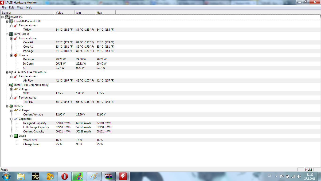

Na procesoru 84 °C ? Změř to třeba tímto programem, dej pak screen.
vypadá to že je to špatný :/
Jestli je tohle v klidu, tak to je opravdu hodně špatný.
procesor má přez 80 % teploty toje špatný ne?
A co jsem psal?
v klidu to není hučí to děsně
Klidem je myšleno to, že neděláš nic náročného.
Jasně, že to hučí, když se ten procesor přehřívá, tak se ti ho ventilátor snaží schladit a roztočí se na max. otáčky. Vezmi ten komp a odnes ho do servisu, když to máš v záruce a nemůžeš ho otevřít.

Tak to jsou poměrně hodně vysoké teploty, to je bez zátěže jo ? Tak s tím okamžitě něco dělej. Zkontroluj si chladič na procesoru, jestli se točí ventilátor, žebrování jestli není zanešené prachem, jestli chladič je pořádně připevněý a doléhá na procesor jak má.
A neměl bych to rači dát do nějakýho servisu pořád je nato záruka kdybych to otevřel tak mi skončila
V tom případě do servisu.
moc tomu nerozumim ale včem je problém v procesoru? přehřívá se a myslíte si že až m ito vyčistí tak že se mi hry sekat nebudou, a nebude to hučet?
Tobě, když je horko, tak taky podáváš plný výkony?
né :D
Ano, procesor se přehřívá, nevím jestli ho vyčistí, nebo je špatně usazený chladič, nebo je přidřený ventilátor, to bych musel vidět. V tom servise ví co s tím mají udělat. Ano, má to vliv na chod celého počítače, takže i na ty hry. Ale to ti neřeknu, já nevím co všechno jsi s tím kompem dělal a nedělal. Nebude to tolik hučet když ventilátor nebude muset jet na max. otáčky.

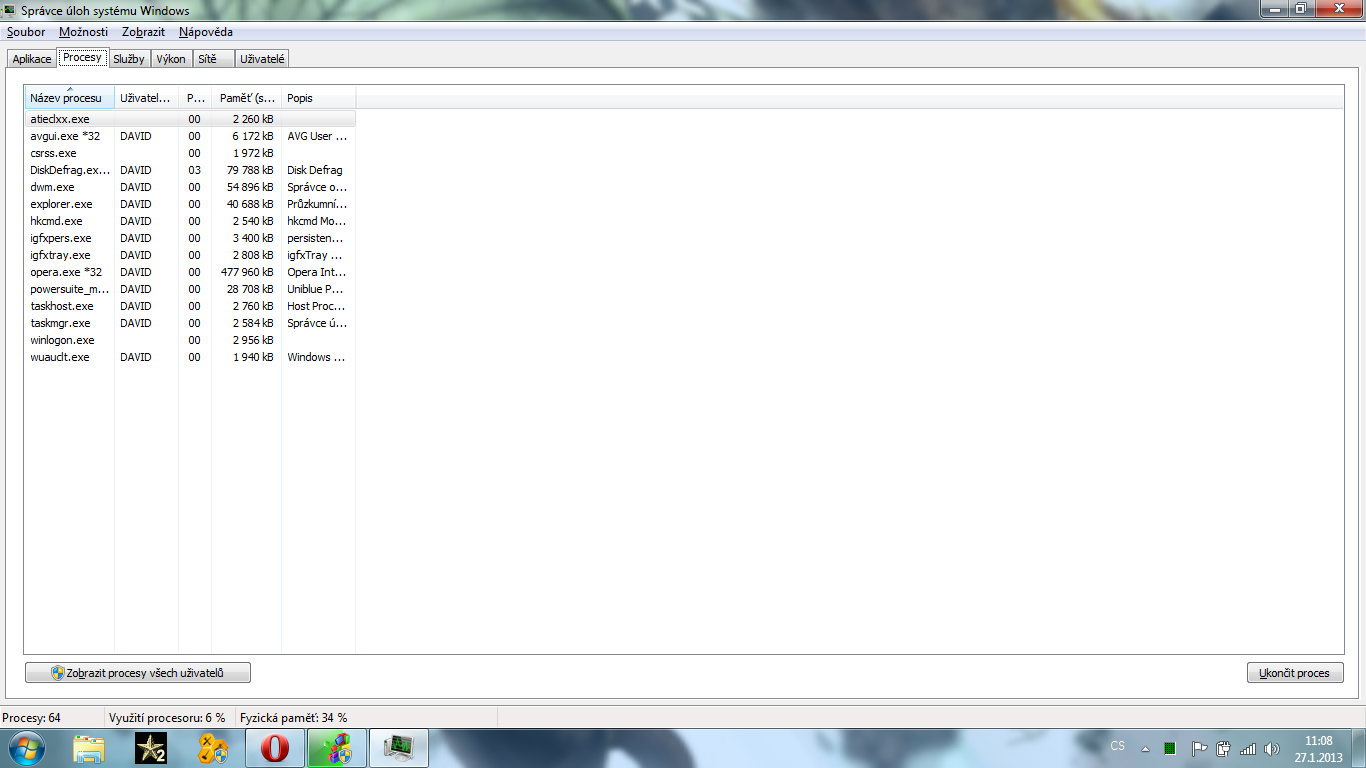

Vadí věci, které běží neustále - ty, co se po startu spouští.
Soubory, které leží na disku (typicky nainstalované hry) a které nemáš spuštěné ti počítač nebrzdí.
Tak je to v pohoodě obrázek zde
