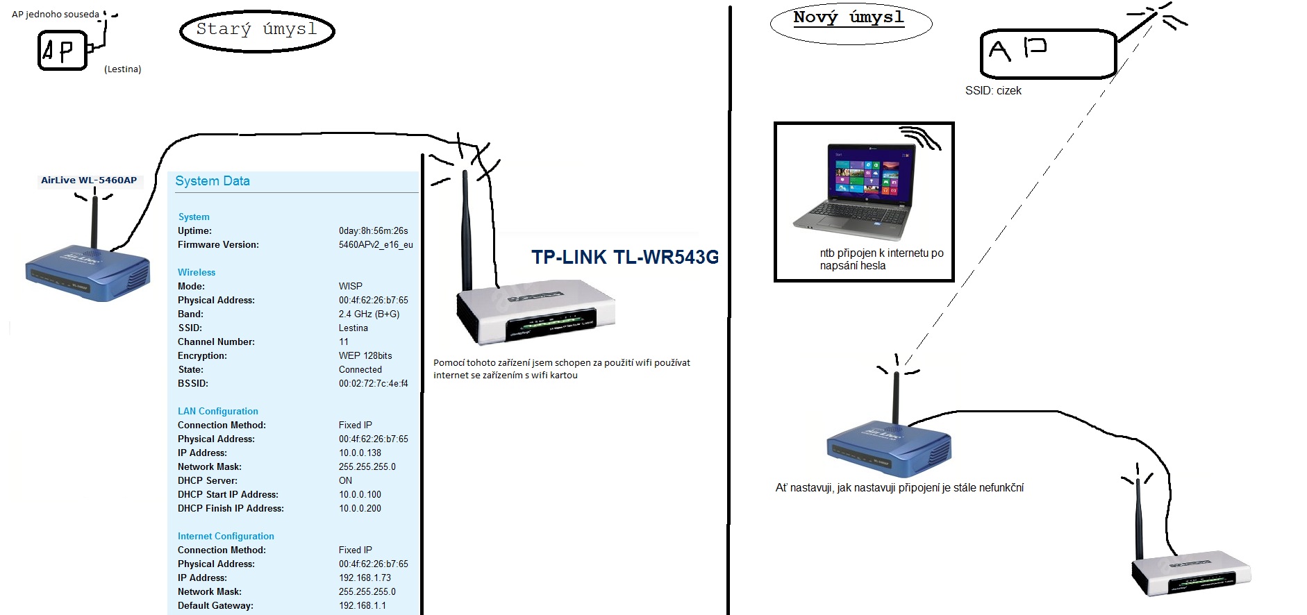

Přidávám schéma, které jsem teď vytvořil, aby bylo zcela jasné, čeho chci docílit.

Omlouvám se, ale od rána se snažím pochytit co nejvíce informací a nedočkavě čekám tady na poradně n…

A zkoušel si prohodit ta zařízení?

nezkoušel. Napadlo mě to., ale bojím se, že příjdu o nastavení a pak už to nedám zpět. U toho ovisu…

No, je to modernější zařízení než ten krám ovislink. Client by to umět mělo. Wisp možná taky, záleží…

oukey, tak já to zkusím. Je mi to víceméně jedno. A jak ten tplink nastavit? režim client, vyhledat,…

pokud nepotřebuješ, aby soused viděl na celou tvoji síť, pak dáš vstupnímu tplinku režim wisp. (wan…

Díky moc!! a předem se omlouvám za to, že jsem tak burcoval:-). Nakonec jsem to vyřešil tak, že jsem…
