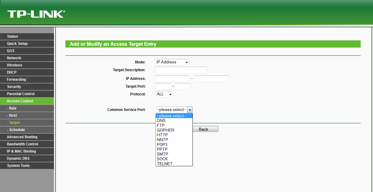

No dobre predpokladejme tedy ze porty znam, co musim vyplnit dale? Pocitam ze se to tyka teto obrazo…

Vypln IP, porty a protokol.

No ja prave ze nevim jak tu IP zjistim. Jasne ze to mam vyplnit mi prijde celkem logicke :-)

Tu ip mas predsa napisanu ako remote pri tom tcpview.

Ne, tam je napsane bud jmeno uzivatele PC, nebo localhost.

Tak potom nemas nadviazane ziadne spojenie a musis pockat kym si ho hra nadviaze. Pozoruj spojenia n…

Pani tech je asi 20 :-) Ale dekuju konecne vim jak na to. Diky vsem, moc. poslední
