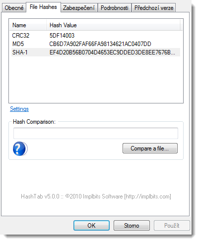

Inac ked to vyhadzuje chyby tak je mozne ze to iso je nekompletne. Skontroluj jeho dlzku (presne na bajt) a idealne aj skontrolovat MD5 alebo SHA alebo co ma MS na webe za hash u tych iso.

U těch ISO souborů na stránkách MS je snad uveden kontrolní součet (SHA1). Můžeš přece na tom staženém souboru ověřit, zda se to v pořádku stáhlo.
To je to, na DreamSparku žádný informace o tom samotném souboru nevidím, všude jen info přímo o Winech![:-(](https://static.poradna.net/images/smiley/worry.gif)
Nakonec se ukázalo, že problém byl opravdu ve špatném souboru. Další ISO se mi nepovedlo během asi 15ti pokusu stáhnout z DreamSparku ani jednou, takže jsem byl nucen stáhnout Winy odjinud a použít na ně sériový kód... To už naštěstí proběhla instalace bez problémů :D
